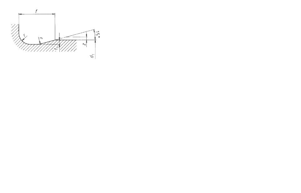

油缸和缸头(端盖)的焊接工艺方法:
8 Q: \2 l( e% q1 e      我厂和我这里的厂家大多采用先加工缸筒(滚压或珩磨管)后焊接的方法,另外有些人和厂家认为采用先焊接后加工的方法。我想请教采用此种工艺方法是如何解决加工死角(清根)问题和加工终点时刀具限位(防止撞车)的方法。

先焊后加工是为了防止加工完焊接的时候引起变形。这个具体问题具体分析,没有绝对方法的。
发表于 2008-9-15 20:59:18 | 显示全部楼层 来自: 中国上海
缸筒和端盖焊接部位设计一个圆弧状的退刀槽即可,具体结构可以参考下图。下图摘自DIN 509标准。

 楼主| 发表于 2008-9-15 21:15:41 | 显示全部楼层 来自: 中国吉林四平
原帖由 schjie 于 2008-9-15 20:59 发表 http://www.3dportal.cn/discuz/images/common/back.gif
8 k" L" L. C2 k5 X& k  D缸筒和端盖焊接部位设计一个圆弧状的退刀槽即可,具体结构可以参考下图。下图摘自DIN 509标准。
& _8 E* F7 r6 [
这是德国退刀槽的标准,何种系列液压缸的焊接采用此标准,能举例说明吗?有具体加工图最好,国内车辆,工程,冶金系列油缸好像都不是此种结构。

发表于 2009-8-7 23:46:11 | 显示全部楼层 来自: 中国江苏常州
是啊··我们一般都是采用公司标准焊接··就是用车出定位凸台,焊接就好了··

发表于 2010-5-15 16:03:29 | 显示全部楼层 来自: 中国浙江杭州
焊接肯定会引起变形的,所以我们都是先粗加工焊接后再加工,因为焊接部位离活塞运动终点有段距离,焊接封闭的部分不再加工也不会影响活塞运动,但是要考虑好焊接工艺,避免变型过大
