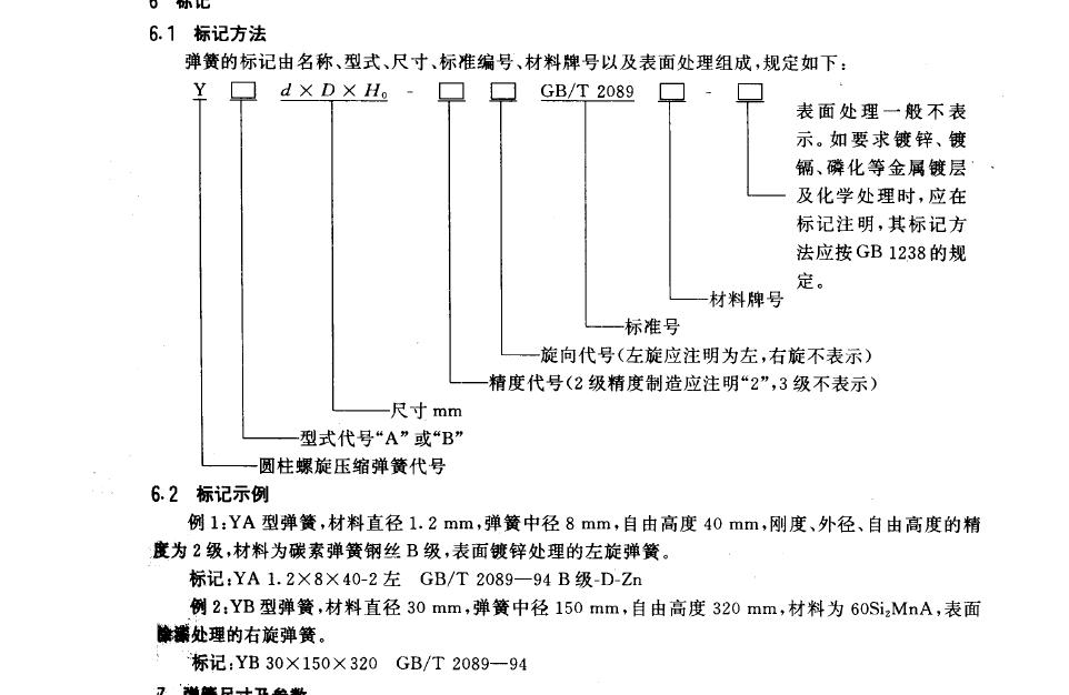

螺塞BM22*1.5代表什么意思呀& q6 j- m3 [/ q# q- C
( i5 {+ K" E! [- S& E2 `; J5 f% V( @还有弹簧1.6*12*25代表什么意思

1、旋如长度为22mm,螺距是1.59 B, }+ t2 d/ r( X- z
2、弹簧丝的直径是1.6mm,旋后的弹簧直径12mm,弹簧高度为25mm

1、螺纹旋合长度为22mm,螺距是1.5;
: a9 h& w+ V8 s* o! b' S5 i# k2、弹簧钢丝的直径是1.6mm,弹簧外径12mm,弹簧自由高度为25mm,还差一个圈数# I5 S5 W# }! Y9 C
如:φ3×D35×10n×50L——弹簧规格是: 钢丝直径φ=3mm;弹簧外径D=35mm;弹簧总圈数N=10圈;弹簧长度L=50mm。3 L  W( S( v* N+ R7 {: C

1、螺纹旋合长度为22mm,螺距是1.5;& o: R. F9 }) S1 Q
