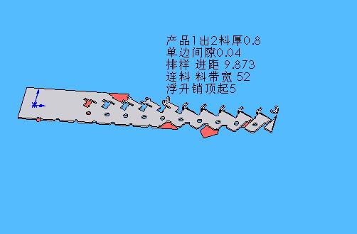

 楼主| 发表于 2008-9-15 21:57:02 | 显示全部楼层 来自: 中国浙江宁波
我的模具
我的模具我的模具2

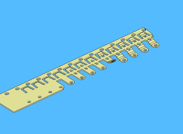

 楼主| 发表于 2008-9-15 21:57:39 | 显示全部楼层 来自: 中国浙江宁波
我的模具我的模具3
