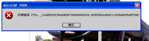

发表于 2008-9-16 16:33:32 | 显示全部楼层 来自: 中国浙江宁波
$ ~; p8 e: T. B. R2 U5 s( l4 q9 C/ Z" p; |我连卸载都不能
( C) ^( E1 L" n; C/ Z怎么处理啊?/ Q$ O: ^2 [! F) s* ]. e+ C
" c) y) a2 c' E5 s! }
[ 本帖最后由 小草包 于 2008-9-16 16:38 编辑 ]
发表于 2008-9-16 16:37:47 | 显示全部楼层 来自: 中国河北唐山
不能卸载的时候我一般都是把安装的文件夹删除,然后去控制面板删除,一般就OK了,如果还不行就先重启系统,然后用WIN优化大师清理注册表,再重启,然后重新安装..........
发表于 2008-9-16 16:39:33 | 显示全部楼层 来自: 中国浙江宁波
帮我看看
  }( S0 h6 d$ }; r
: h" E: W0 ]0 O& w出现8#楼图片的提示?* t  \9 n7 ~' _, S5 O! m- p
怎么卸载啊?

发表于 2008-9-17 18:34:18 | 显示全部楼层 来自: 中国上海
楼主是否已经把附带程序也删除了?
$ A* E9 K1 n! I( s例如express tools,什么viewer啦之类的,有的话一并删除
$ L* f6 _/ V- \- U5 K$ v3 U" f: y+ l$ V2 ]+ J* ~# [2 v
4楼的照片估计是删除了部分注册表后导致无法正常启动卸载程序6 ~1 I, r4 P& D$ S6 ?& F1 ^
+ V* p) D/ e$ o+ }" K! p. H  r# o
根据我的理解,既然已经损坏了卸载机制,何不重新来过?' n) Z, ?: @2 e3 j8 U7 D
也就是说插入安装盘完整修复安装一遍,然后再完整的运行一次卸载程序,应该就可以成功卸载

发表于 2008-9-18 08:41:01 | 显示全部楼层 来自: 中国福建厦门
肯定装的不是正常版本的AUTOCAD  不然不会这样
发表于 2008-9-18 13:09:03 | 显示全部楼层 来自: 中国四川成都
用优化大师卸载并清理注册表。
发表于 2008-9-18 15:21:21 | 显示全部楼层 来自: 中国上海
如果删除不掉,有可能是缺少了什么东西了,可以重新安装一遍,然后再卸载试试看.
