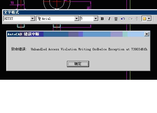

cad无法炸开块的求助,另求摆线针轮减速机DWG图我的CAD2004安装后,从同事那儿拷贝了一个图,结果无法执行_explode.按网上介绍的方法搜索了acad.lsp,acadapp.lsp,清除后直接打开图纸时仍生成一个acad.lsp文件.也无法炸开块.& p' q$ w) `. u* |+ _& Z
请高手指教此种情况用什么办法可以去除不能执行_explode的情况.4 _9 u6 ]; P0 e# h6 s0 j
注:在执行此命令时于前面加上一个.可以,把acad.lsp用记事本打开后删除内容内再存也可以用,先打开程序再开图纸也不会出现炸不开的问题.但是每次打开CAD程序时会出现下列命令:
* ]0 U2 r7 B: f正在打开 AutoCAD 2004 格式的文件。
" i* d+ E; U, j; S正在重生成模型。
* ?$ `/ @: r- i2 b( m4 M, V; 错误: 输入的列表有缺陷
- [2 X2 }* z# k1 q  r! F: M" _- XAutoCAD 菜单实用程序已加载。
  Q) d  }! W( q$ Q! o! e9 j' l6 q) m: O生成的acad.lsp# c8 h- B0 C% a4 q+ H- v

附件为运行CAD时在文本编辑时会显示错误的画面,请高手一并指点.

发表于 2008-9-16 10:42:26 | 显示全部楼层 来自: 中国辽宁营口
请看这个帖子,以后有问题请先在论坛搜索一下
9 {9 u# ?/ p0 e; ]7 L9 |CAD病毒专杀软件,特来分享
