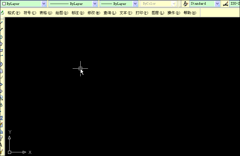

新手求助:ACAD中,在文字输入时有时会遇到输入分数的情况,比如1/2的面积什么的,请问如何不用“/”,而是用原始的格式“—(分数线)”呢?恳请大虾指教。

发表于 2008-9-16 11:04:51 | 显示全部楼层 来自: 中国浙江金华
楼主可以看一下这里的方法:& B* T: p% Y8 x. q" E
http://www.3dportal.cn/discuz/viewthread.php?tid=567524&highlight=%B6%D1%B5%FE
, s8 p! W9 _& e* {* t8 U) G% k
woaishuijia + 5 应助

小技巧,学习了,谢谢4楼的动画演示
发表于 2009-8-6 20:46:06 | 显示全部楼层 来自: 中国浙江杭州
学习了,谢谢4楼的动画演示

发表于 2010-6-24 14:49:10 | 显示全部楼层 来自: 中国广东广州
采用分子/分母,然后选定“分子/分母”点堆叠即可。
发表于 2010-6-24 15:42:47 | 显示全部楼层 来自: 中国江苏镇江
这个好办,用反斜杠就可以了
