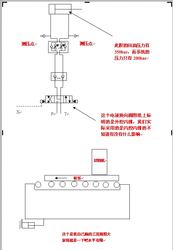

液控换向阀的平行回路时,回油的压力高出系统压力很多,请教一下这个是什么原因啊。

 楼主| 发表于 2008-9-17 21:17:46 | 显示全部楼层 来自: 中国湖北武汉
没有用升压回路 就是最简单的 电液换向阀 +液压锁+单向调速阀   现在系统压力200bar  油缸动作的时候油缸腔压力到达了350bar    还有一个问题就是图纸上标明的电液换向阀的型号是外控内排 我们实际用的阀是内控内排的 不知道这个有没有影响啊  大家帮忙分析一下啊 谢谢大家了

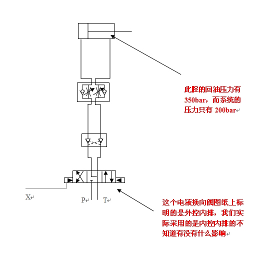

 楼主| 发表于 2008-9-19 19:13:27 | 显示全部楼层 来自: 中国湖北武汉
这个是系统图纸 大家帮忙分析一下  现在经常炸钢管。
 楼主| 发表于 2008-9-19 19:15:34 | 显示全部楼层 来自: 中国湖北武汉
我分析可能是单向调速阀回油不畅 但是同事原来更换过新的调速阀效果还是不行 不知道是不是电液换向阀用错了型号会不会有影响。

发表于 2008-9-20 11:00:42 | 显示全部楼层 来自: 中国
阀的内控与外控:
& M6 o" A5 j# J* N, w: {1、内控阀P口和X口在阀内连通;, b% a7 V9 ^" K1 S( @0 r( K
2、外控阀P口和X口在阀内的通道备锥塞堵死;+ _' \5 {' f  z- V) }, `
因此换向阀的工作是不受影响的,也不会影响到其它部位;你如果还不放心,可以把锥塞装上,即改成外控阀试试。

 楼主| 发表于 2008-9-20 12:10:27 | 显示全部楼层 来自: 中国湖北武汉
这个系统在我们单位叫横移框架,主要作用是用来配合板坯切割机来工作的 每当板坯切割机要切到辊道的时候横移框架就动作防止在切割板坯时切到辊道,起保护辊道的作用,这个系统在炼钢厂应用还是很广泛的,活塞杆伸出来的方向和板坯的运动方向是相反的。 ( d: L3 Q  D2 k
还有我在检查压力的时候发现一个现象 有杆腔进油油缸运动到位以后,换向阀失电阀芯回到中位,(我们使用的y型的电磁液控换向阀)这时有杆腔的压力检测还有150bar左右的压力,在当无杆腔进油的时候,有杆腔的压力骤然上升到350bar左右,
' k8 s4 ^  }: \4 U, |还有就是我把这个系统的调速阀换成进油调速不知道会不会好点,但是我看见很多系统用的都是回油调速,不知道换成。进油调速以后会不会出现其他的问题。

 楼主| 发表于 2008-9-20 21:49:58 | 显示全部楼层 来自: 中国湖北武汉
1.过一会我把图在修改一下3 C7 Q4 F: W% O9 j
2.我把节流口开大以后速度就会增加,油缸回油很大的冲击3 ^( X( r' @4 b* G0 C2 g4 W" m8 K
3.这个系统的主要作用就是 在切割机切割板坯时,快切到辊道时横移框架就移动一个位置这样切割机就可以连续切割了。
7 J  k2 [; L, X$ b4.我想把它改成进油节流但是不知道会不会造成新的问题。我们现在上的新的连铸机用的横移框架就是用两组10通通径的换向阀动作的 用的也是回油调速,我想他设计成回油调速可能是考虑油温对油缸的影响,所以还是用回油调速比较好,
 楼主| 发表于 2008-9-20 22:07:51 | 显示全部楼层 来自: 中国湖北武汉
这个是我新修改的图大家看看
这个是我新修改的图大家看看
