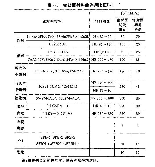

高手呢) X* q+ F/ W2 b  ]% L6 g. @3 e3 p
请教个问题
, Y3 L% D/ K  z7 yPTFE的许用密封比压是多少
! f; \- m' d1 V# B; \. H5 J阀门上用的  谢谢了!!!; ~& m9 x/ s" p( ]( `9 E

发表于 2008-9-16 23:28:52 | 显示全部楼层 来自: 中国广东
<<球阀设计与选用>>书上有看到 无滑动摩擦为20MPa有滑动摩擦为15MPa
5 @& Z" P, H2 ]+ k9 s( h: \<<球阀设计与选用>>连接http://www.3dportal.cn/discuz/viewthread.php?tid=211493&highlight=%C7%F2%B7%A7%C9%E8%BC%C6%D3%EB%D1%A1%D3%C3. Y$ M8 c& t0 O& v7 [$ x% y4 |" U

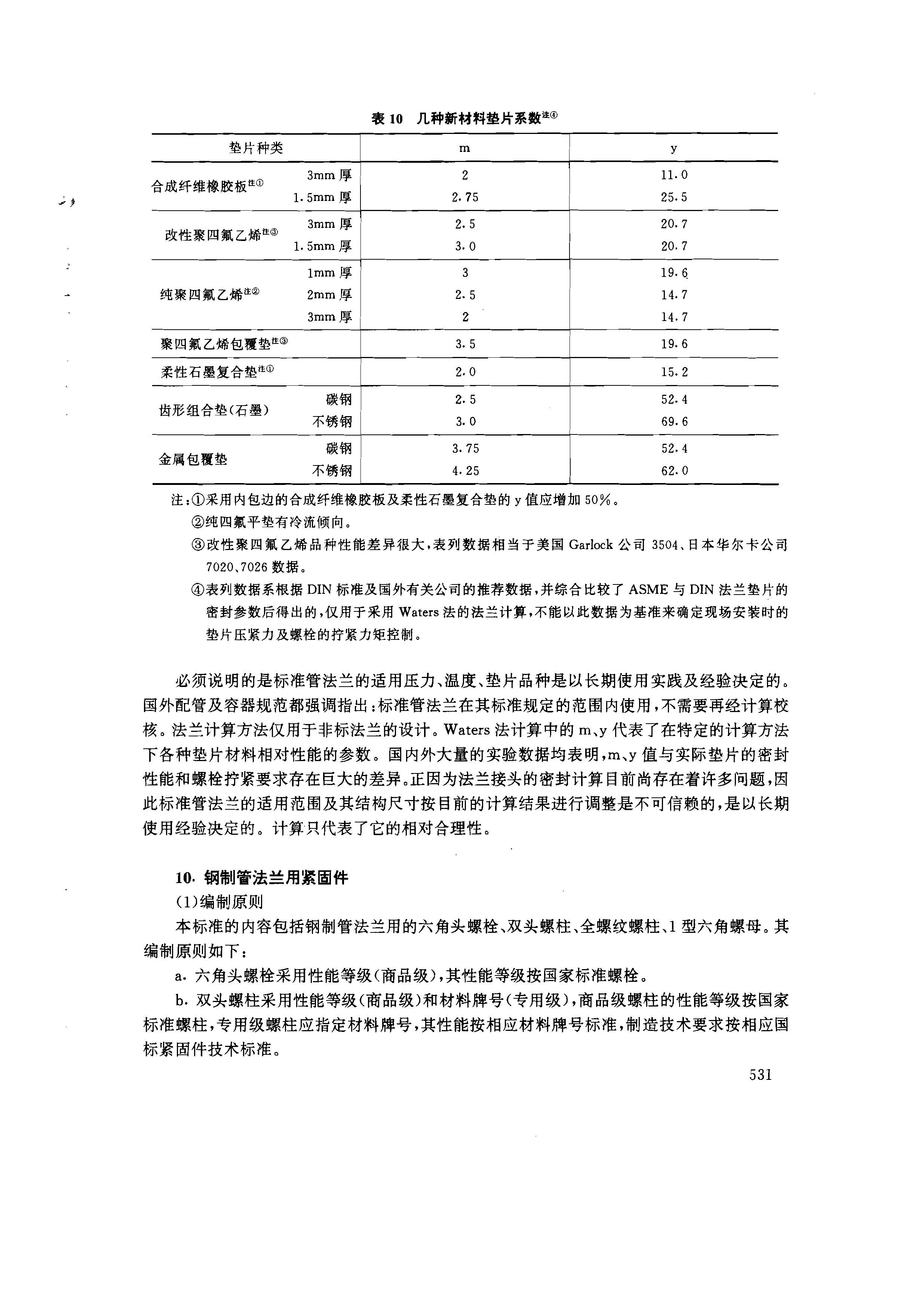

发表于 2009-1-20 16:19:34 | 显示全部楼层 来自: 中国江苏常州
M=5
( j3 J: e' a  S2 P' Z2 s' E; V9 I# e   Y=3
发表于 2009-1-21 13:08:46 | 显示全部楼层 来自: 中国北京
可以查询HG20592标准的编制说明
