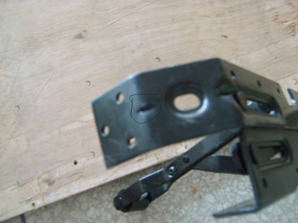

求助:这个怎么“沟槽”怎么压的?
8 [( r0 K% g' G$ X2 ~& J- W这是沙发的关节图片,需要压个“沟槽”(黑线圈着的)以其起加强筋的作用。我实在是不知道咋画,请问有哪位高手可以指点指点不?学生将感激不尽!

直接用成型工具就可以了

可以做一成型工具,论坛上发过。

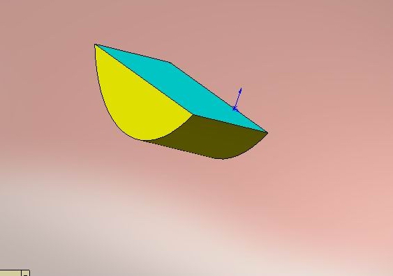

将此文件复制到 * \Program Files\SolidWorks\data\design library\forming tools,点击右侧设计库按钮,选取此文件,应用到钣金。
