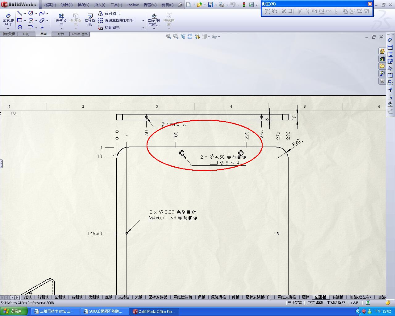

我以前用2005版的,工程圖中的孔可以隨工件變更而變更,, C0 `. l. g% S) m3 e1 i! N8 ^0 A6 F
現在我用2008版後,工程圖不會立即更新,需要再零件圖下多操作一個特征才可以更新。郁悶呀!!!

是不是文件太大了,没有轻化到还原

我用的08版的啊,没有这种情况啊,不过异型孔在零件图里重新定位后要重新生成一下孔的位置才会改变,工程图也就随之改变了

点击模型重件

检查一下,不要保存为分离工程图,否则不会自动更新。
