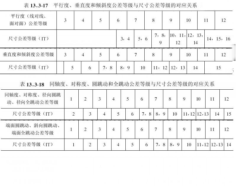

能不能讲解一下形位公差与尺寸公差的关系
发表于 2008-9-17 09:07:15 | 显示全部楼层 来自: 中国山西太原
形位公差与尺寸公差存在着一定的对应关系,这种关系见下表,用时可查形位公差标准中的各种形状或位置公差与尺寸公差的对应关系表。

 楼主| 发表于 2008-9-17 15:40:13 | 显示全部楼层 来自: 中国湖北十堰
不是很明白,能不能详细一点
发表于 2008-9-19 10:56:32 | 显示全部楼层 来自: LAN
很多情况下,位置公差能够控制形状公差,。如在定位公差中,同轴度可以控制轴线的形状误差,对称度和位置度可以控制平面度的误差。又如在跳动公差中,端面全跳动可以控制平面度误差,径向跳动可以控制圆度误差。所以,在确定形状公差和位置公差过程中,一旦位置公差确定后,当作用上已能够控制相应的形状误差,且能够满足使用要求时,就不必再提形状要求了。
发表于 2008-9-19 10:59:21 | 显示全部楼层 来自: LAN
各种不同的公差和表面粗糙度注在同一表面上时,一般应符合下列关系:尺寸公差> 位置公差;>形状公差
