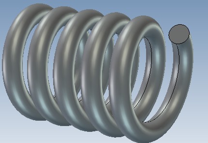

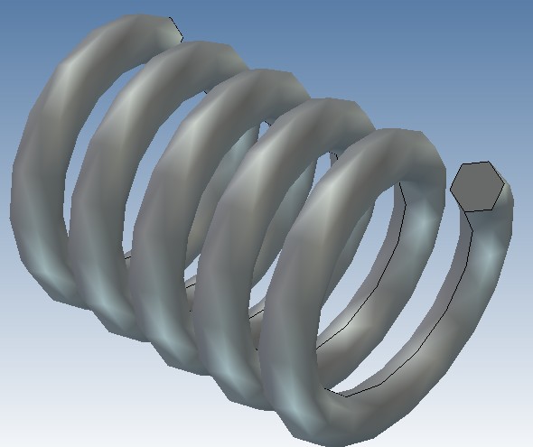

请教各位老大 ,为什么我安装了2008R2的补丁程序,扫描出来还是多边形。。。9 U/ @% Q' ~# x/ y

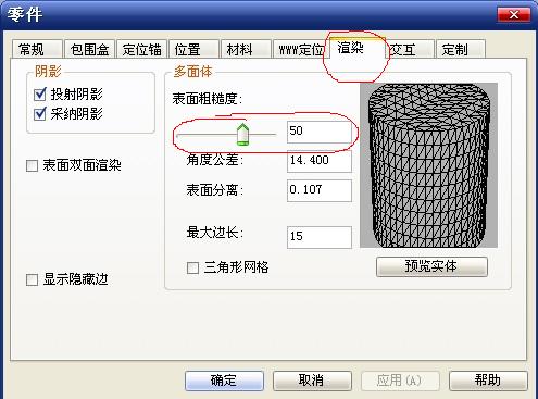

弹簧补丁是补丁不能生成弹簧的补丁,你所说的多边形时不时端面不是圆形,很好解决,单击生成的弹簧,点右键---选零件属性---对话窗出来后选---渲染----调节粗糙度适当即可。(比如40---60)

我也是碰到过这个现象,在这里看了版主的指教,试验了,真的成功了,很开心,谢谢了。
