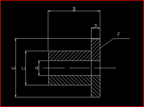

这个零件材料为铝青铜,A为内孔Φ9公差0~0.15,C为外圆Φ14公差0~0.15,它们的同轴度为0.01,端面F对外圆C的垂直度为0.01,长度D为1.5公差-0.02~+0.02,长度B为14公差为-18~0! G5 z" W# \- F9 [' x+ }- d) g
5 J! f; i" m+ V/ N

发表于 2008-9-16 18:47:54 | 显示全部楼层 来自: 中国浙江温州
同轴度、垂直度与孔轴外圆公差有些不相匹配。定形位公差0.03-0.05较为合适。
+ E4 x2 M8 b; `( K( y6 \3 L其实这是一个非常简单的零件,加工工艺也不复杂。可用仪表车床(最好数控)加工。1 c, B+ ]  H2 W' f4 ]
1 如果有必要做:材料做低温退火;4 u# q  v; w" b6 A( t1 u) @
2 圆棒下料,一次两件(两端车,中间割断),留足平面和割断余量;
# O4 D9 Q0 n" m# A+ }3 平端面,钻孔至棒料一半深,镗或精车孔至图纸尺寸
  x8 a8 d9 d7 i" Y- E4 车两外圆至棒料中间
7 d9 W% c  u: Y% K8 e4 Z5 调头,重复工序3-4! j/ U( j/ A5 F& w- i) Z
6 成批割断成两件
& |' G. o; d- G: j+ X& V7 成批平端面F) {- r+ k6 u5 D$ m+ I
如果表面光洁度有要求,表面进抛光去刺。( H3 K& g8 W7 Q

 楼主| 发表于 2008-9-16 18:53:52 | 显示全部楼层 来自: 中国四川成都
就是啊,我先也编的车,但师傅说达不到,还就是忘了一个要求就是内孔Φ9粗糙度为0.8
 楼主| 发表于 2008-9-16 18:56:56 | 显示全部楼层 来自: 中国四川成都
后来我改为磨内孔,光平F端面,在磨外圆靠端面保证长度D,但是尺寸链上总用问题
发表于 2008-9-16 20:07:50 | 显示全部楼层 来自: 中国黑龙江佳木斯
先粗车,留量。0 V: x3 w" Z" P/ u- U2 D$ b# s2 O$ u; g
精车,夹E外圆车C外圆成车内孔成,在孔的另一端面车宽10见光找正带,  P' p. {5 I% R" C
掉头,以C外圆及找正带找正,公差在0。01以内,车E外圆及端面即可。

发表于 2008-9-16 21:21:41 | 显示全部楼层 来自: 中国河南郑州
内孔用机用绞刀
发表于 2008-9-16 21:33:03 | 显示全部楼层 来自: 中国江西九江
1、下料
! a9 N5 T* x+ Z$ Y) u2、热处理
1 U' L, e9 Q8 R) T% c+ b0 B; G* {  A3、车内孔A、外圆C及B一面、D一面。要求一刀下+ s" `& @: v! S5 w% ?
4、调头软爪夹外圆C,车F,保证B/D尺寸。
1 H4 C* \4 n0 {/ y, c  A+ ^6 ]* w1 B0 z
如果车床精度不行,可增加磨削。(外圆C,端面B、D留磨余量)
" n. ^/ N2 e; L% ?3 p! j% q: F3 I用芯轴以内孔A定位,磨削外圆C及F,保证B/D尺寸。

发表于 2008-9-16 23:08:48 | 显示全部楼层 来自: 中国北京
里孔研 外圆磨

发表于 2008-9-17 09:08:50 | 显示全部楼层 来自: 中国重庆
1  一次装夹,车Φ9和Φ14保证同轴度为0.01,同时平F另一端面;
$ m/ X/ y9 I' h  A& C2  以C面为基准,磨F面保证垂直度为0.01。

发表于 2008-9-17 14:13:21 | 显示全部楼层 来自: 中国江苏苏州
原帖由 wsg.123 于 2008-9-17 09:08 发表 http://www.3dportal.cn/discuz/images/common/back.gif
, I: L/ q: f+ a+ s! z1  一次装夹,车Φ9和Φ14保证同轴度为0.01,同时平F另一端面;* p# E. Z( [: t/ l, Q* t0 M) E/ Y
! S) i! t" R4 y  Y# I& K
这个零件材料为铝青铜,平面磨怎么做?
发表于 2008-9-17 16:47:30 | 显示全部楼层 来自: 中国广东佛山
直接数控车出来,内孔在车床上用铰刀过一次```
发表于 2008-9-17 17:15:58 | 显示全部楼层 来自: 中国上海
该零件在数控车上直接加工正,内孔留0.04MM余量,再在钻床上用圆弹子(轴承内的弹子,市场有买)挤压一下,粗糙度在0.4,并且提高了零件表面的硬度.

发表于 2008-9-18 08:05:10 | 显示全部楼层 来自: 中国浙江台州
1.下料,5 N% t; G0 ~. e1 t) A, Z
2.车外圆C、D及B端面,留F端面余量,;
/ n: j7 n! J& H; j% z6 m3.钻内孔A,留0.10mm左右余量,用铰刀(最好是能带挤刀棱这样光洁度能保);! f$ W2 n( ?( [! i# p) y
4.穿芯棒上外圆磨,磨C、D、及靠F端面。& J# {! L2 }( R/ H' R- \' N% R7 j
这样的工艺复杂了点,但是能绝对能保要求。
 楼主| 发表于 2008-10-15 20:54:10 | 显示全部楼层 来自: 中国四川成都
这个零件如何编工艺?(上次公差弄错了)这个零件材料为铝青铜,A为内孔Φ9公差0~0.015,C为外圆Φ14公差0~0.015,它们的同轴度为0.01,端面F对外圆C的垂直度为0.01,长度D为1.5公差-0.02~+0.02,长度B为14公差为-0.18~02 [" N; p8 E* C, ~9 U' N
内孔粗糙度0.8  r" D1 o) s/ a  W
