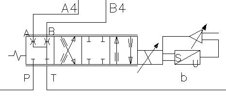

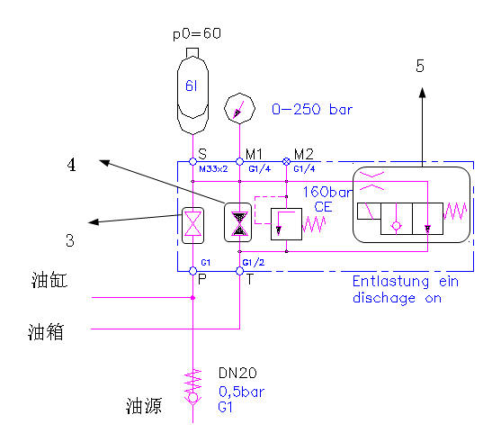

请高手指教下面的阀是干什么的,谢谢!
) `$ w& w" V* A- G1\2\3\4\5分别是什么阀,起什么作用,还有最后那个是起什么作用的,多谢了!0 x( i3 @& T: X# h( o

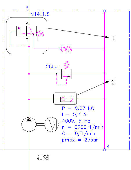

1---液控换向阀,利用压力控制油路换向;1 ]0 l* r  H  I1 Q; s% W& U: y
2---看样子应该是梭阀,但是好像少画了一条油路,在系统中起“或”的作用;
3 T, O* o7 _( G) p% S3---截止阀,控制蓄能器起作用与否;
- n" ^! R' T/ M1 }0 u( T4---截止阀,控制压力表测压力与否;# n6 I% F& g5 G# u: }
5---带阻尼的换向阀,当蓄能器或者压力表工作时,换向阀处于右位,多余油液回到邮箱;而当蓄能器或压力表不工作时,处于左位,由于阻尼的存在,防止邮箱中的油液倒吸。
- o- k" \2 m+ ^+ j以上是个人拙见,望大家多多批评指正。

1---液控换向阀,利用压力控制油路换向;  X1 X; F7 u9 Y+ N5 o
2---梭阀,但是好像少画了一条油路,在系统中起“或”的作用;) u) E+ k2 r/ X* @
3、4、5---合起来是蓄能器安全阀

9 p- Z3 m' V/ v1---液控换向阀,虽然是换向阀但起的作用是单向阀的作用,防止倒吸。+ f) n( s0 v2 G% a: L& |: C
2---梭阀,你的图纸内容有限,看不出干什么用的。! i: T/ T- T# g' Z! m3 G- ?

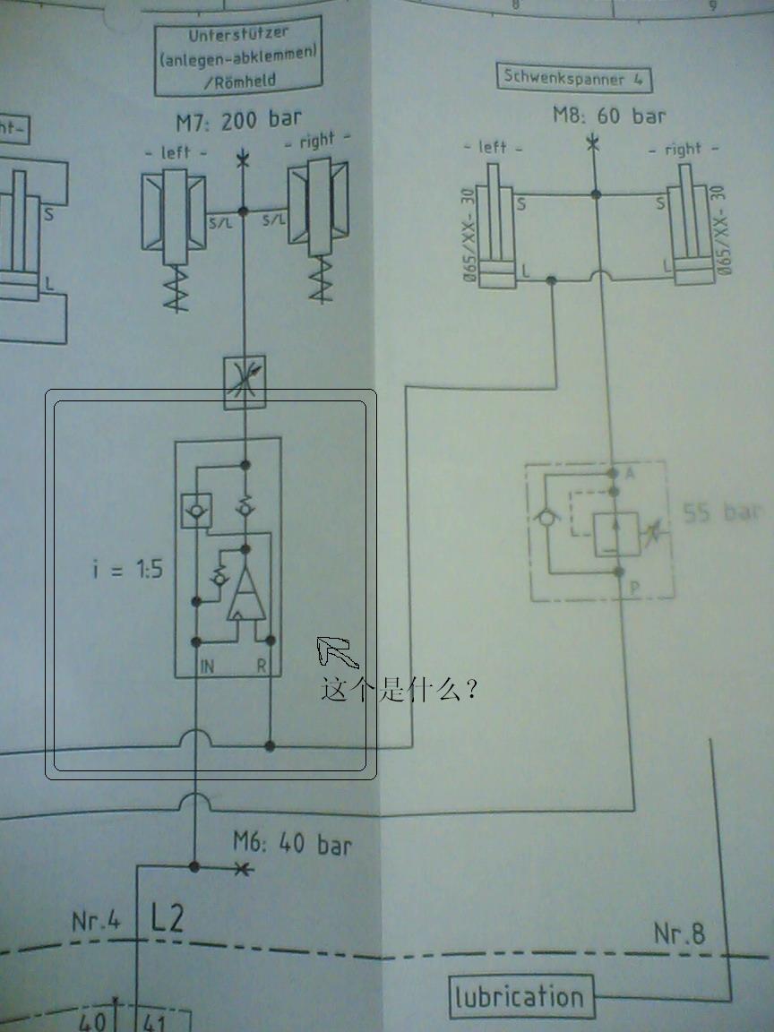

" Q$ l( g$ H, m1 _- f5 K最后一张图,你箭头所指的是一个放大器,放大比例位1:5。

别的各位大侠说的对还是不对,我不评说,但阀4应该是蓄能器排油阀,可检查蓄能器充气压力;阀5应该是电磁式快速卸压阀,在系统故障时由保护系统指令打开将压力油直接放回油箱,“T”--Tank
发表于 2008-10-6 16:19:57 | 显示全部楼层 来自: 新加坡
呵呵,前面两个大家都没什么争议。后面三个争议多呀。
# l1 H- `2 z  G( i$ C. o* S3是表示在系统中常开的截止阀,4是常闭的截止阀,5是带阻尼的电磁换向阀,再加上那个溢流阀,组成了带快速卸荷的蓄能器安全阀组。并且这个5在关闭位置时要求泄漏相当少,所以一般用电磁换向球阀。图中所示即此。
/ I  K& t- o" V6 j) |一般的蓄能器安全阀组中是没有5的。) M0 }+ B6 C2 I+ o' ~2 O
通常情况下,蓄能器安全阀组是集成在一起的,球阀也是集成在阀块上的,很少用板式的。一般都有现成的型号可供选择。

对于5#阀,同意9楼说法,典型的蓄能器卸荷阀!

1,2B2  r7 n  n$ h. C
2,梭阀6 T  S/ U$ n3 e. M3 ^) H
3,345蓄能器开关阀组。

1、液控换向阀,无异议;
0 b( W, m& U9 d2、梭阀,但在此处起的是双单向阀作用,并无第三条油路。当泵工作时,液控单向阀处于左位,向系统供油,阀2中的阀芯(钢球)处于右位,使油路左至右封闭;停泵时,液控单向阀处于右位,系统油液回油箱,阀2中的阀芯(钢球)处于左位,使油路右至左封闭。
0 a- M' u  u) h8 Y8 T6 X" x4 u9 s3、高压球阀,常开,更换蓄能器时关闭;1 ]) ^7 N/ D2 _; I% M% r
4、高压球阀,常闭。蓄能器手动卸荷用;
8 L6 `4 F3 J; w+ U5、电磁换向阀,蓄能器电动卸荷用。
