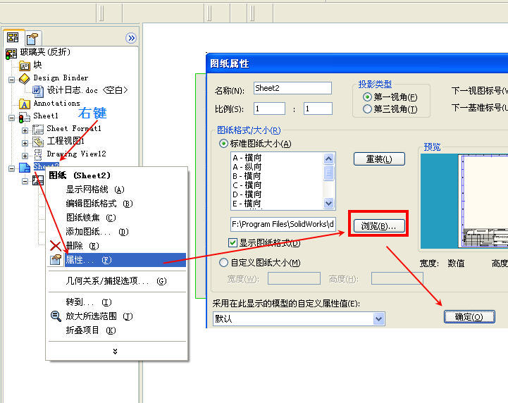

发表于 2008-9-18 09:11:24 | 显示全部楼层 来自: 中国广东中山
添加后默认是与第一张模板一样的,可以手动更改,操作:
% {% ~/ t  l# H6 A# H7 X
( l) N3 P: W) _% l* Y0 ^# | 1.jpg
 楼主| 发表于 2008-10-3 08:59:23 | 显示全部楼层 来自: 中国江苏苏州
演示的好清楚啊,谢谢
