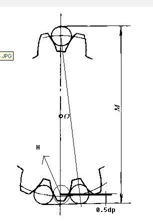

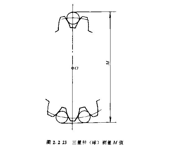

发表于 2008-9-25 01:46:41 | 显示全部楼层 来自: 中国四川成都
原帖由 msm2002 于 2008-9-24 17:14 发表 http://www.3dportal.cn/discuz/images/common/back.gif" i0 P2 m; [0 ~# r! ~
奇数齿的三针计算公式是等同于偶数齿的计算公式的
- N/ t+ L: O& H' x/ D4 h0 s
) V7 \; U7 r# q6 F+ p
错的离谱!在三角形中不能把邻边与斜角边混淆!
5 p" v, C3 Z' Y  ?* V奇数齿的M值由于是没有通过齿轮直径的,M=2Rm*cos(3.1415926/2/Z)土dp(附图)
# \3 \& O, D+ y4 B/ L8 O+ V; O而奇数齿M(三针)=2Rm*cos(3.1415926/2/Z)*cos(3.1415926/2/Z)土dp(附图)
0 z/ {& M7 d( \9 Q. \此公式才是最正确的!原来的未考虑周到!( A! v  ^+ v1 Y- Q+ `& V
; D2 V5 h4 c3 N7 r呵呵,帮你算一下m=0.5,z=11,x=0.5  a=20度,dp=0.8
9 T; b6 ?3 J2 C/ `( xM= 6.76987680532165) d% f. S7 ]4 v# Y7 W8 {) G7 g& \
M(三针)=6.709112067295
7 ]0 r  T6 J/ a$ C1 B- m6 C1 |7 x
[ 本帖最后由 lalawo72 于 2008-9-25 03:33 编辑 ]

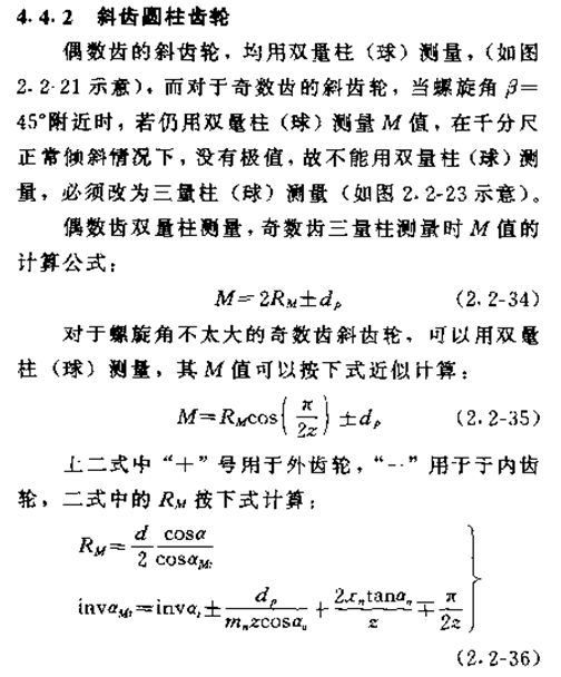

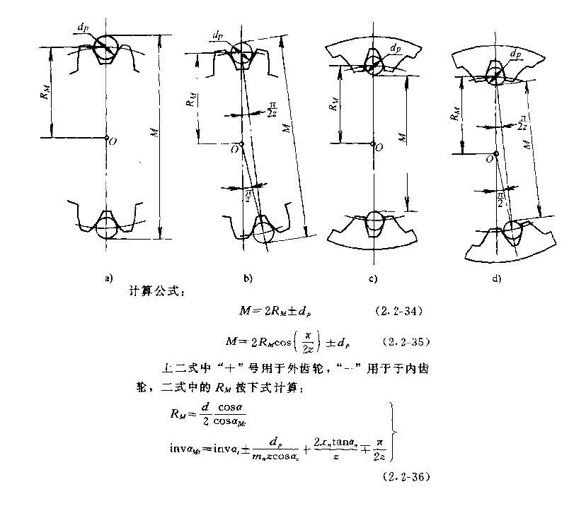

发表于 2008-9-25 12:32:54 | 显示全部楼层 来自: 中国浙江绍兴
原帖由 lalawo72 于 2008-9-25 01:46 发表 http://www.3dportal.cn/discuz/images/common/back.gif- R% t* a" h( A5 {; K  U8 @
# l: {! k& b- b: r  W- f, E$ T
5 W; \  ?+ L* P. [2 v
错的离谱!在三角形中不能把邻边与斜角边混淆!, y$ K# ^/ k$ s/ g, J  P
# c3 b: j6 \' D而奇数齿M(三针)=2Rm*cos(3.1415926/2/Z)*cos(3.1415926/2/Z)土dp(附图)1 M2 d: z4 l: K7 A/ K: R  w
此公式才 ...
! N$ O+ y5 M. ?, b3 V2 j6 ?' }/ M, }% n1 \  L0 A
貌似《齿轮手册》第二版上是这么说的
hero2006 + 3 技术讨论
