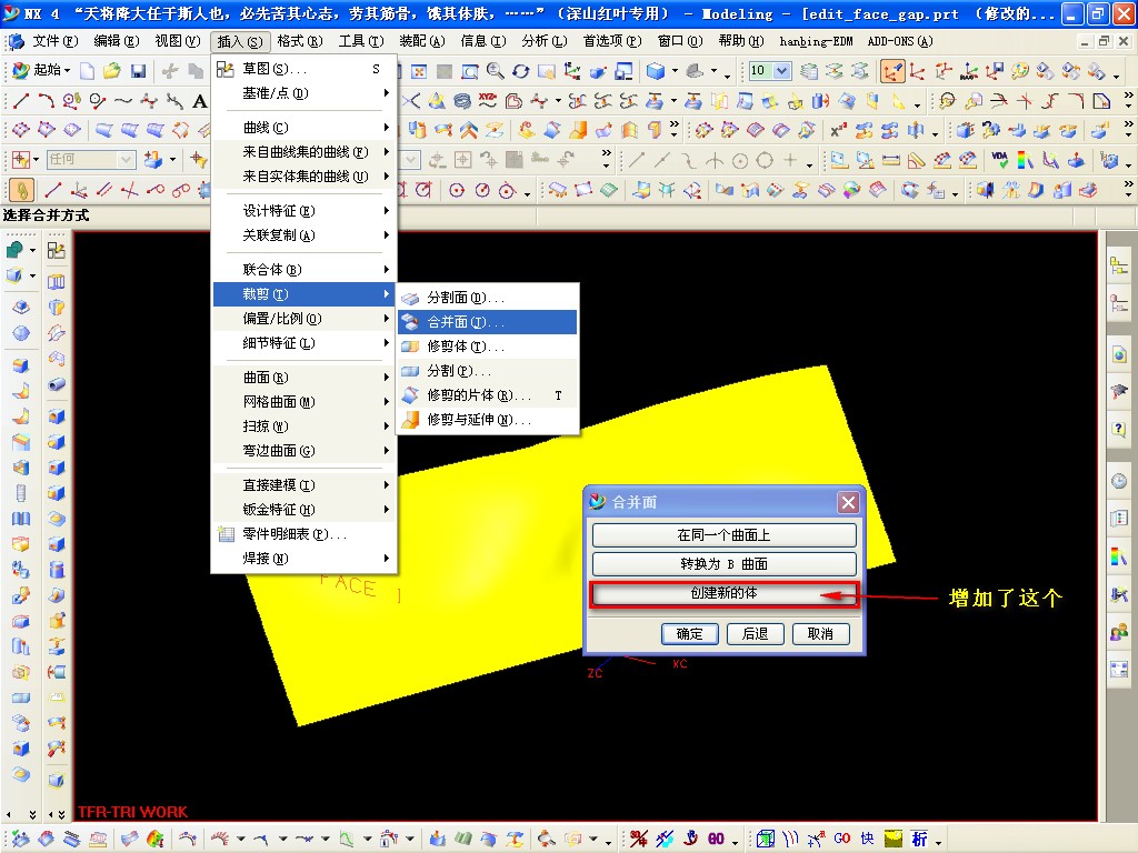

大家好:
; M7 z; p+ G4 I6 b0 d: M! M   以下是我在本论坛找见得,使用后没有什么结果,请大家看这个有没有用,怎样用
6 Z' c- `% \+ H4 D2 {原文:
8 R0 t) `; V$ S( q0 f. t% V6 z% |0 m% p- a# S/ X
UG技巧:鲜为人知的一个隐藏功能
. m0 O; O3 M: r, P不管哪个版本的UG都没这个功能要在UGII中修改文件才会出现在你的UG的UGII文件下的ugii_env文件用记事本打开,在任一行添加UGII_MODL_DEMO=1保存就好了
$ W! e% G, R$ z8 k+ x' Q, m' g. X
请大家讨论、指教,谢谢
发表于 2008-9-17 10:34:33 | 显示全部楼层 来自: 中国山西太原
这个功能可将两个曲面结合成一个曲面,可消除微小的间隙。快速光顺连接表面,连接后生成一个新面。
' A, a) i! K9 p7 a/ N" f9 g- h
[ 本帖最后由 sxsanyi 于 2008-9-17 10:53 编辑 ]
 楼主| 发表于 2008-9-24 13:49:01 | 显示全部楼层 来自: 中国北京
十分感谢!!!
