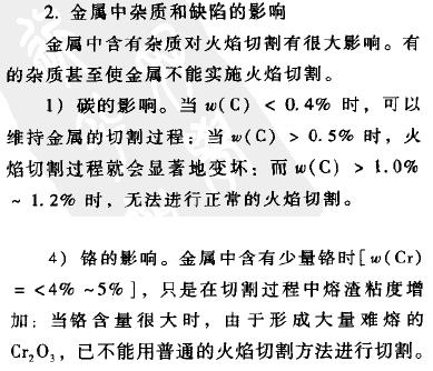

氧气切割是利用气体火焰的热能将工件切割处预热到燃点后,喷出高速切割氧流,是金属燃烧并放出热量而实现切割的方法。气割过程有三个阶段:
7 F1 W6 ~+ Y$ ~6 O1、预热 气割开始时,利用气体火焰(氧乙炔或氧丙烷焰)将工件待切割处预热到该种金属材料的燃烧温度----燃点(对于碳钢约为1100~1150℃);
: l* T. @4 l# ?3 a) K% ]; g2、燃烧 喷出高速切割氧流,使已达燃点的金属在氧流中激烈燃烧,生成氧化物;) e6 J  r+ R+ _8 G
3、吹渣 金属燃烧生成的氧化物被氧流吹掉,形成切口,使金属分离,完成切割过程。
0 P1 f" z3 r+ J' Y' e金属材料要进行氧气切割应满足以下三个条件:
9 Z) R$ f0 _0 Q3 X1、金属燃烧生成氧化物的熔点应低于金属熔点,且流动性要好;
& f' c7 W' w. g7 j2、金属的燃点应比熔点低;6 Y: q9 ?/ [2 w' a8 ~( V
3、金属在氧流中燃烧时能放出大量的热量,且金属本身的导热性要低。
& ~, K2 U* G) h+ L' B符合上述气割条件的金属有纯铁、低碳钢、中碳钢、低合金钢以及钛。其它常用的金属材料如铸铁、不锈钢、铝和铜等由于不满足此三条件,所以不能应用氧气切割,这些材料目前常用的切割方法是等离子弧切割。
4 k) N4 ]+ j3 `, t铸铁、不锈钢切割时C、Cr的氧化物的粘稠度高,流动性差,不易被氧流吹掉,铝和铜的导热性好,往往使切割温度达不到燃点和熔点,不流动,高压氧吹不动。

对于铸铁和不锈钢,主要是所含元素的影响。见附图《焊接手册》5 _# {2 h& N3 v* J8 m3 H! O
