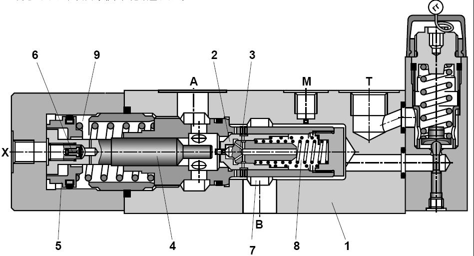

用的是力士乐FD32FB21/400B06V平衡阀,件号034273,这个阀用了两年了,现在卷扬机下降抖动的很厉害。下降的速度时快时慢。尤其油温到80度后,现象更明显,有时下降动作都没有了,力士乐没现货,买了个立新平衡阀替代,可惜不管用,最后自己把力士乐的平衡阀打开了,也没发现什么问题,阻尼孔没堵,里面的阀也不卡,哎!现在没办法了,大家还是给出出注意,. L* s- u# s$ Z3 X8 e" \4 S+ u& z

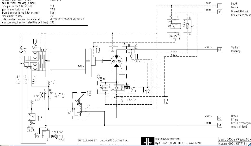

制动器释放不良同样会有卷扬动作不畅的故障。在空载情况下检查制动器释放是否正常?即测压接头14处压力变化情况。

 楼主| 发表于 2008-9-17 20:48:47 | 显示全部楼层 来自: 中国上海
今天把平衡阀彻底解体,发现一些的问题。但是不是造成故障的原因呢
% Y4 R4 y( ]% S3 c( I0 m" ?) b8 |1:控制活塞(4)表面有轻微磨损2 b4 P" L( ~; X& g1 F8 A5 R' }
2:先导阀(3)的密封锥面磨出个很浅的槽
& `4 h7 \- ?  H  O+ i% S3:主阀芯(2)密封锥面还非常好。

经过分析,我认为1、马达在下降工作时,平衡阀虽然打开,但在停止时平衡阀的控制压力油并未泄荷,所以应该存在一定的移动,这里制动器就要起到主要的制动作用,所以建议楼主检查一下制动器确实及时制动、及时打开,观察一下制动器是否存在内部泄漏;2、楼主可以试一下,下降停止时检测一下平衡阀M点的压力以及控制油的压力,或及时阀控制油压力泄掉一些,观察是否还存在这个现象。

如平衡阀是完好的,请检查13处制动器油缸和10下方的脚踏控制的刹车的油缸的密封是否完好,如漏油造成摩擦片未能完全脱开,下放时制动开启压力会和平衡阀开启压力干涉,也会出现抖动;

发表于 2008-9-18 22:26:08 | 显示全部楼层 来自: 中国北京
原帖由 cdxwg 于 2008-9-17 10:53 发表 http://www.3dportal.cn/discuz/images/common/back.gif
! V8 R0 W  y% X制动器释放不良同样会有卷扬动作不畅的故障。在空载情况下检查制动器释放是否正常?即测压接头14处压力变化情况。
5 N0 w+ W0 R: O1 B5 I7 m$ `13 口是制动口吧,应检查此处的压力8 Y  i( R6 V+ Q4 R) ]8 i% a
14口处是free-fall feed,  是怎样的一个工作原理呢,怎么还有比例控制呢
 楼主| 发表于 2008-9-20 00:13:58 | 显示全部楼层 来自: 中国上海
原帖由 柠檬咖啡 于 2008-9-18 22:26 发表 http://www.3dportal.cn/discuz/images/common/back.gif
% Y$ K. K9 `1 D$ G1 I5 |' j* Y" ?+ P9 h7 z
13 口是制动口吧,应检查此处的压力
" r/ e3 I: a, ]+ ?14口处是free-fall feed,  是怎样的一个工作原理呢,怎么还有比例控制呢
- S+ D3 e8 `+ j. |. [+ e: z# g% J. K
- r1 s7 _* ~1 ~* ^- G7 x( w5 e是平衡阀的问题,因为设备在凉车是,卷扬机上升和下降都正常,但力士乐没有现货,修也没法修,看看大家还有什么办法没6 q; g3 m" o9 u8 L: \
6 G: s7 x+ U  z+ I* ~% ?6 N
Free-fall.是卷扬机的自由落钩模式,在驾驶室选择有效时,Y151Y151.1同时得电(都是开关电磁阀,Y151.1带二次压力调整,得电安全阀压力为50bar)
! c: g- R7 M5 L: ]踩下踏板(18)后,再慢慢松开踏板,卷扬机就依靠吊物的自重下滑,松开踏板行程
( A) U* a) `; {' h9 |( T越大,落钩速度越快。往下踩相反,自由落钩慢,踩到底停止自由落钩,关闭驾驶室的开关) G+ m* w7 M$ ~
转为正常的液压驱动。
