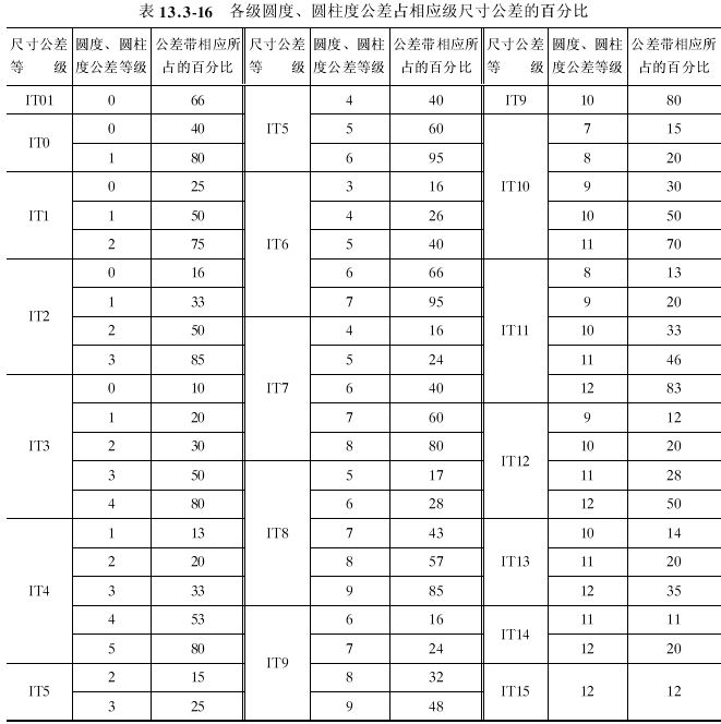

发表于 2008-9-17 14:44:20 | 显示全部楼层 来自: 中国山西太原
在一般情况下,形位公差的值都比尺寸公差值小,参考下表。但在独立原则下可有例外。

发表于 2008-9-18 16:42:58 | 显示全部楼层 来自: 中国山西太原
回复 11# FENGXUYANG 的帖子
一般情况下,形位公差要小于尺寸公差,7楼那个表就是国家标准中的,怎么能说没有规定!在这个表中就可以看出,形位公差值根据不同精度占尺寸公差值的百分比,最小为11%,最大为95%,没有超过尺寸公差的,这还不能说明形位公差小于尺寸公差吗?

发表于 2008-9-18 17:04:49 | 显示全部楼层 来自: 中国广东佛山
原帖由 gaoyns 于 2008-9-18 16:42 发表 http://www.3dportal.cn/discuz/images/common/back.gif# ~) R, f9 X4 z# g! b
一般情况下,形位公差要小于尺寸公差,7楼那个表就是国家标准中的,怎么能说没有规定!在这个表中就可以看出,形位公差值根据不同精度占尺寸公差值的百分比,最小为11%,最大为95%,没有超过尺寸公差的,这还不能说明 ...
9 t: C1 L+ D8 C5 e- `" H尺寸公差隐含形位公差

发表于 2008-9-18 23:00:37 | 显示全部楼层 来自: 中国福建泉州
并非楼主讲的形位公差一定比尺寸公差小。很简单的举个例子:冷轧钢板的厚度公差只有0.05mm,但其平面度却远远超过这个值。

发表于 2008-9-22 19:41:44 | 显示全部楼层 来自: 中国江苏苏州
应安不同情况,不同对待吧,公差上有好多原则,看你的实际情况适合那一种,如独立原则,就像楼上说的那样“冷轧钢板的厚度公差只有0.05mm,但其平面度却远远超过这个值。”,还有好多如包容要求,我也是在学校学的是那样,但在实际情况中,也不知道怎么用,请各位多多指教。
