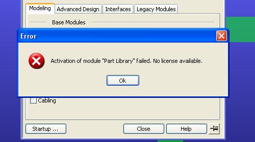

我们老板托老外给我买了一个 part library licence.  老外曾经告诉我,把licence 复制到 MELs,文件就可以了,
- Y3 X# F9 @  Z& i1 I7 B可是我这样做了,还是打不开part library模块。提示说没有找到 part library licence." N& F4 }1 \2 ~2 y- o; q
请高手指点下。 急!

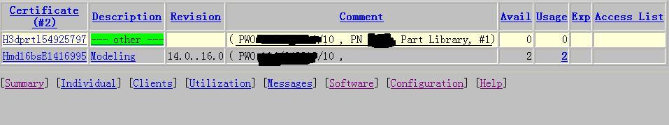

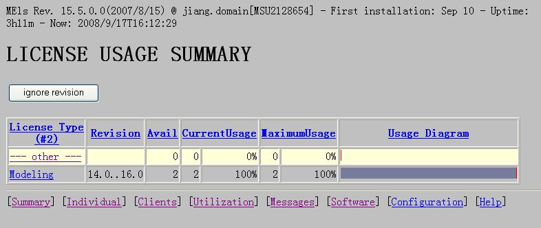

License是在同一台电脑上吗?查一查http://127.0.0.1:17171/.
 楼主| 发表于 2008-9-17 16:15:29 | 显示全部楼层 来自: 中国上海
求助急,麻烦各位大侠了
我查了license状态了,看不懂,不知道什么意思。
license状态
license状态
发表于 2008-9-17 16:24:14 | 显示全部楼层 来自: 马来西亚
PART LIBRARY的license都没有在这机上.
( c: O" v' O- s$ U, s( D  D你有在C:\Program Files\CoCreate\MEls\MEls.conf加入PART LIBRARY的license吗?
 楼主| 发表于 2008-9-17 16:45:38 | 显示全部楼层 来自: 中国上海
我有在C:\Program Files\CoCreate\MEls\MEls.conf加入PART LIBRARY的license。我感觉上面的other应该就是PART LIBRARY的license。可是为什么是上面的样子,我就不知道了,还有要是完全安装好了PART LIBRARY的license,那状态应该是什么样子的?

发表于 2008-9-18 11:27:14 | 显示全部楼层 来自: 中国上海
我看是License中数据不足。不存在小版本的问题,只要是2007版都能辨认出来的。
: V, g! o. _. P1 R" L& M以下是正确的显示:
