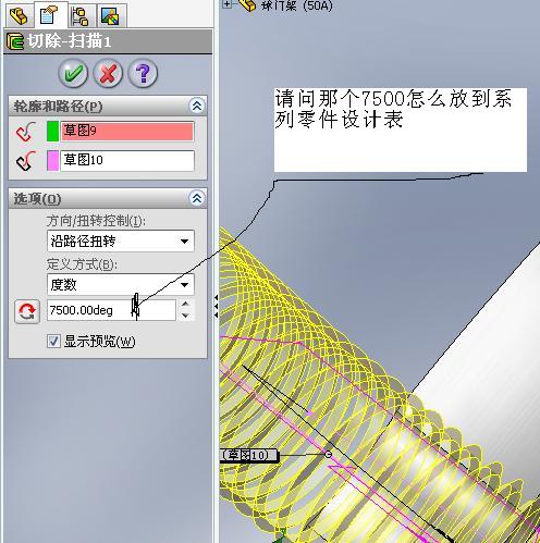

大家好,图片中有说明,请指点迷津。

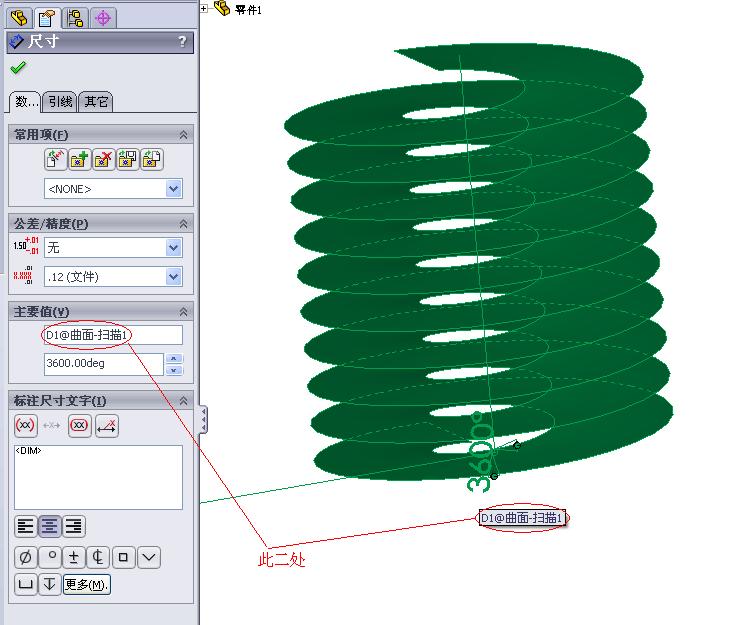

双击特征,在图形处出现尺寸,点击尺寸有两处显示尺寸名。
发表于 2008-9-17 19:26:20 | 显示全部楼层 来自: 中国广东中山
让得楼主前阵问过的,在这个帖子:SW系列零件设计表在波纹管中设计的问题
7 Q- h+ p% p# W" i& W' S9 Q, X: Y
+ Y, m$ z8 Z, t& V+ K. ?9 Z( C) y3 {+ y说了还不会操作 ,来个动画,这下应该会了。' h( P7 p7 E, C* O; p8 e1 N+ l5 g
 楼主| 发表于 2008-9-18 10:49:05 | 显示全部楼层 来自: 中国广东广州
谢谢二位。我原来一直没找到那个7500.双击后看到了 谢谢了
