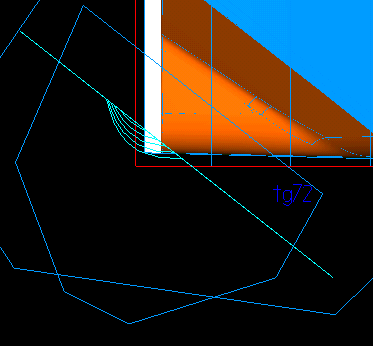

谁知道这咋改///////??????这是人家编的我把图另存后重新打开.可就是搞不出那样的效果  [他的的边界外进刀我的则在边界内进刀 :funk: :funk: 我搞了一上午了 ]

 楼主| 发表于 2008-9-17 13:09:39 | 显示全部楼层 来自: 中国广东深圳
附图
附图你们瞧睢

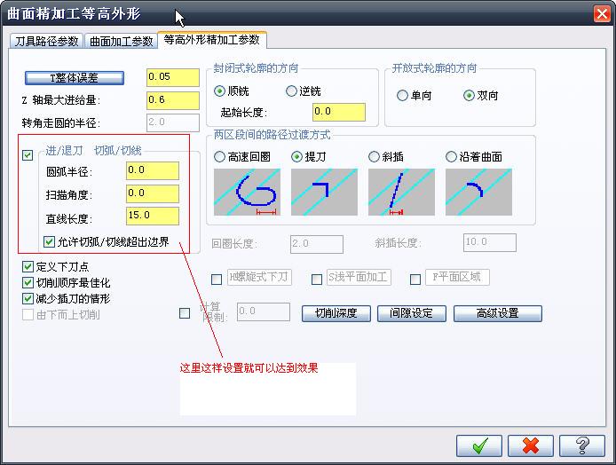

发表于 2008-9-17 14:00:26 | 显示全部楼层 来自: 中国四川成都
我是新手,看了一下没搞明白别人是如何做的,但是你按我这样设置一样可以达到那样的效果.

发表于 2008-9-18 23:50:21 | 显示全部楼层 来自: 中国广东东莞
刀路位于9版本以下做的。你用9版本以上打开有些设置默认为关闭。方法就像四楼说的一样做的。

发表于 2008-9-19 22:03:56 | 显示全部楼层 来自: 中国广东佛山
把刀具补偿路径左右掉一下再重新计算刀具路径就可以了。
发表于 2008-9-19 22:59:51 | 显示全部楼层 来自: 中国重庆
我是新手发下言,还请高手们指点,我试了,看了程式里的设置,然后就把他原来的程式复制后把自定下刀点不要就在边界内下刀了,不信可以试试,
发表于 2008-9-19 23:00:24 | 显示全部楼层 来自: 中国重庆
其它什么都不用改
发表于 2008-9-19 23:05:29 | 显示全部楼层 来自: 中国重庆
呀理解错误,4楼的是对的
