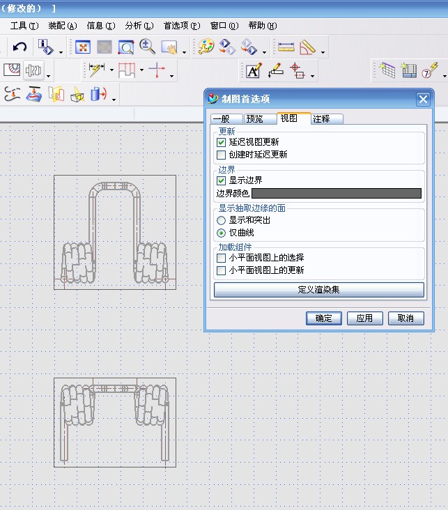

UG工程图中的方框怎么取消,

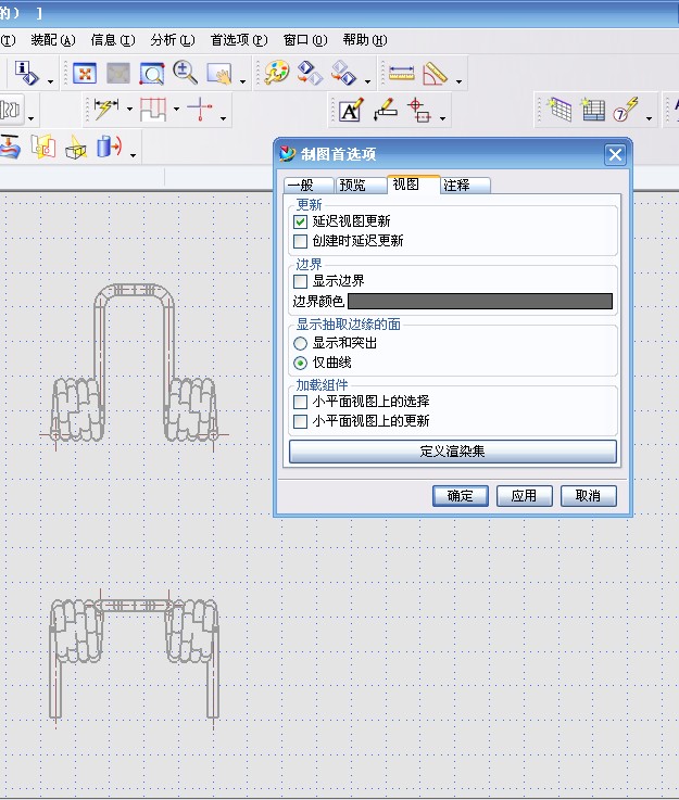

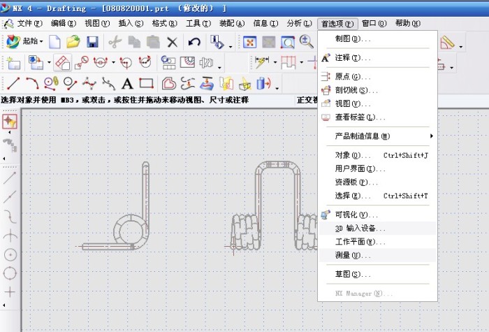

楼主应该这么问:在UG工程图中怎么去掉视图外面的方框啊?
3 ~- k; S! P/ Z( y6 t                           这样就明白了。
, G/ M9 f7 _8 c  y7 G( D4 q在工具栏——首选项——制图(首选项)——视图——显示边界,把显示边界前方框内的勾去掉,再“应用”就行了。& ?' l" ~; X4 L9 \; u
如图1:去掉方框前7 `: s9 c" G! ~

如图2:去掉方框后! T3 v1 Z# [, i0 m( E, s
