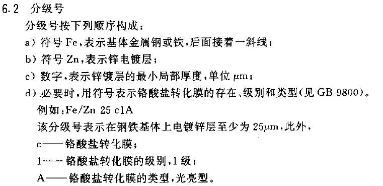

原以为5um是镀层最薄处的厚度,但查了GBT9799-1997后发现Fe8c4中就规定是最薄处是8um,所以就搞不懂surface texture是什么指标了

STD3947是瑞典车厂世冠汽车(Scania AB)的标准,需要向客户索取。
1 c. K% y5 }* L6 {* C) n3 l1 N% _0 x瑞典的标准往往和德国标准比较相似,按照德国的标准
' d$ U/ R! j# `& |Fe/Zn-Fe8c4  指的是铁基板,镀锌,镀锌最小厚度8um,铬酸盐钝化,钝化膜级别4级。
% X8 `9 T* l1 i* \  V- O) o
- R0 c1 h3 P0 b0 ~surface texture是典型的德语说法,指的不是厚度,指的的表面粗糙度。也就是表面粗糙度5um以下。
