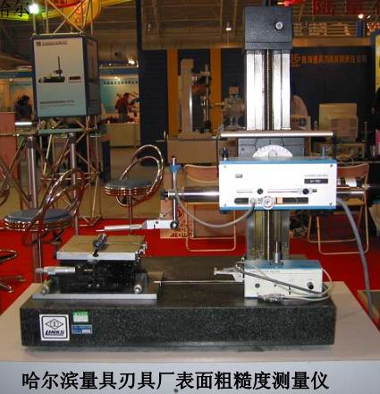

发表于 2008-9-18 07:50:44 | 显示全部楼层 来自: 中国福建厦门
1. 粗糙度对比样块7 a( Y3 j4 h0 ]2 U8 l8 }
2. 粗糙度测量仪
发表于 2008-9-18 08:10:35 | 显示全部楼层 来自: 中国吉林吉林市
可用粗糙度检测仪进行检测
: @6 a& x, P+ H. i$ o理论依据《GB/T 1031-1995|表面粗糙度 参数及其数值》

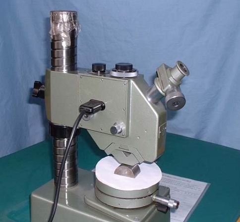

表面粗糙度的测量目前用的主要方法有六种:2 |( s+ l5 t' A, ?8 J7 w! W
1  粗糙度样板比较法:用各种加工的样板进行对比。$ G% J* B$ V' L! I/ C$ n. S, ~
2  光切法:将一束光线投到被测表面上,光与表面轮廓的交线影象即反映被测表面的微观形状。/ c$ \/ K% \! F- H# X
3  干涉法:用学干涉原理来测量表面粗糙度的方法,主要用光学干涉显微镜。
5 \9 ]8 y1 \# ?) ^- J0 E6 h( m, t3 e; t4  触针法:用测量仪的触针与被测表面接触并划过,测得表面粗糙度的方法。
3 ^' w+ i8 w' T2 k( |5  光学探针法:用透镜聚光的微小光点作为探点测得表面轮廓高低的方法。2 \" I- Q# K) [" t% s
6  印模法:将塑性材料贴到被测表面上,得到轮廓形状,然后对印模进行测量的方法。
