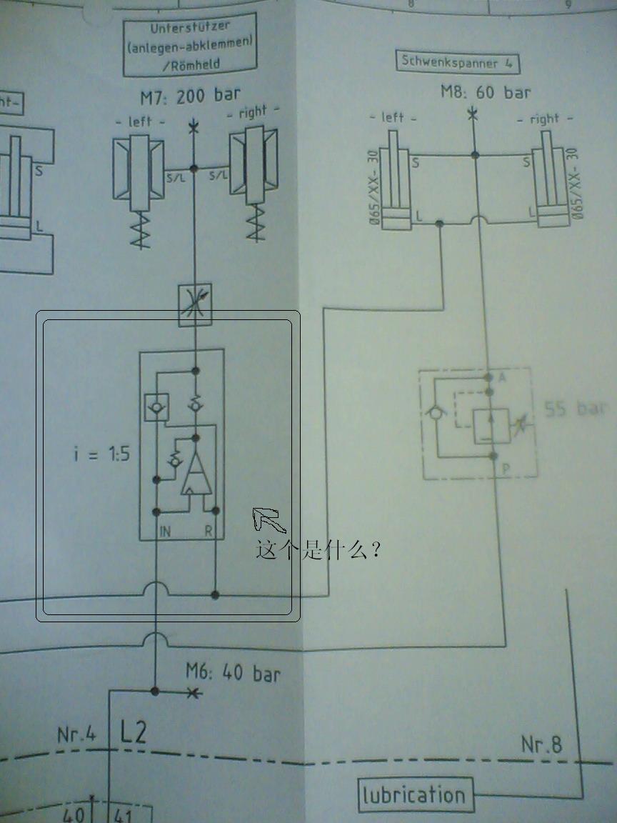

请问下面这个是什么起什么作用: ~6 }) \0 U* S, G$ X
发表于 2008-9-17 20:48:24 | 显示全部楼层 来自: 中国江苏苏州
会不会是一个类似于增压的东西?
发表于 2008-9-17 21:09:02 | 显示全部楼层 来自: 中国江苏常州
增压器,放大5倍,我用过.欧洲的一家液压厂
 楼主| 发表于 2008-9-20 06:38:38 | 显示全部楼层 来自: 中国辽宁沈阳
nauzxl能否说下如何排油,工作原理是什么?有资料吗?谢谢!
发表于 2008-9-20 19:07:01 | 显示全部楼层 来自: 中国吉林四平
像是液压自动增压器,国内上海兆帕流体控制有限公司和麦格斯威特公式都有销售。

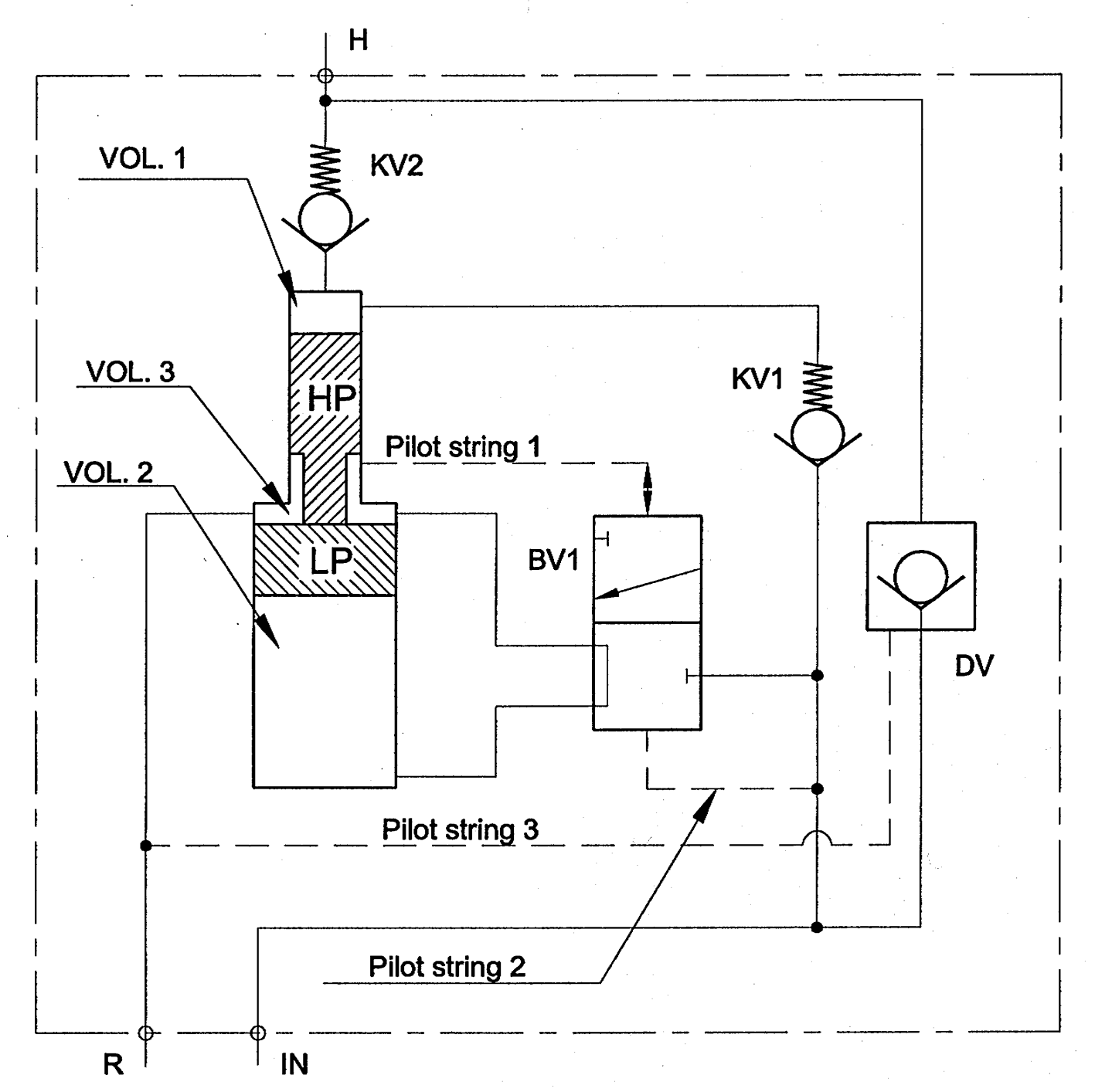

基本设计包括低压活塞 (LP)、高压活塞 (HP) 以及双稳态换向阀 (BV1)。单向阀 (DV) 是可选功能。- |" Z. t& W/ D6 n7 W& ^5 g3 W( @) G
在系统压力下,液压流体流向端口 IN。流体通过端口 H 径直流经止回阀 KV1、KV2 和 DV(如果有)。此时全部流体通过增压器,然后高压侧 H 液压缸快速向前运动。随着液压缸遇到阻力,高压侧 H 的压力增加,直至达到液压泵提供的压力。达到液压泵提供的压力后,止回阀 KV1 和 DV 关闭,液压油流向 Vol 1。双稳态阀 BV1 通过 Vol 3 连接到通向油箱的 Vol 2。泵的压力传递到 Vol 1 后,活塞向下运动。
; ]- i; f( l1 r8 B5 Y4 }当活塞向下运动到最底端后,先导供油 1 压力增大,从而导致双稳态阀 BV1 变换位置。流体被引导流向 Vol 2,活塞向上运动,从而以更大的压力输送流体。最终,压力由低压活塞 LP 与高压活塞 HP 的空间比决定。
5 e. T8 B5 @0 s一旦高压活塞 HP 运动到顶端,先导供油 1 将连接到油箱,双稳态阀 BV1 返回原始位置,循环重复进行,直至到达要求的终端压力。达到终端压力后,增压器停止运行,并且只有在需要维持高压侧 H 的压力时才再次运行。; |* v# T9 ~( T. f- Q! }9 y4 H
压力可以通过先导止回阀 DV(如果有)从高压侧释放。通过将端口 R 连接到压力源,将端口 IN 连接到油箱,先导供油 3 的压力将会增大,从而允许高压侧 H 的流体流回油箱

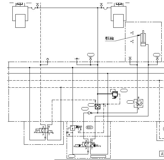

现在我还遇到过这样的增压回路
发表于 2008-9-20 21:09:51 | 显示全部楼层 来自: 中国江苏常州
忘记加附件了

发表于 2008-9-21 10:14:51 | 显示全部楼层 来自: 中国辽宁本溪
楼主可否讲讲增压器的服务元件(即楼主图中的M7)是什么?/ D' e: R$ r/ m2 G, [
是夹紧机构,还是制动器之类的东西?
 楼主| 发表于 2008-9-23 20:15:18 | 显示全部楼层 来自: 中国辽宁沈阳
谢谢NAUZXL的回答." n% Z  j+ D: A  y
我这里也有PARKER 的增压器,一样的.3 w* \* P9 ~3 A( W  e
关于上面的,我想可能是个制动,德语,我不懂,实际元件我也没看见.等知道答案我在写,谢谢!
