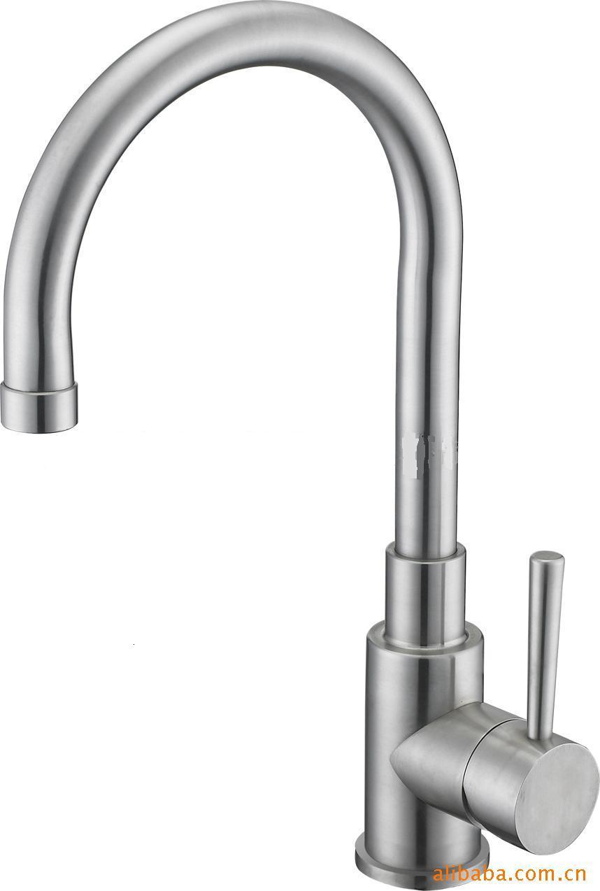

急求不锈钢水龙头(见图片)的制作工艺(包括配件\标准件\各配件生产厂家\组装方式\相关标准等): y* t: m, P1 M0 N' e0 e8 Z

用熔模精密铸造可以生产。

其他配件呢4 l. J7 c5 R6 j5 `3 r! p5 J  \
例如:里面的胶垫\阀头等  是怎么生产的. P; {- _4 O$ D' \  F
还有怎么装配

有些配件只要在广东一带做卫浴洁具,参照一样,人家那买我也那买就行了.

这样的水龙头黄铜的比较多,不锈钢的硅溶胶工艺可以做。不锈钢最好用304L、316L的。

这个龙头,浙江玉环那边多的是,到处都是水暖卫浴的生产厂家,而且一般都是做OEM的,网上随便找几家厂家问问就能知道了!

你说什么不明白,图不算难画吧,到于制造工艺,多数是铸造的。

阀体锻压成形,然后机加工外形及内部密封球面;手柄用圆钢加工;管子煨弯;球形阀芯加工;密封垫模压;各件电镀表面;组装。
