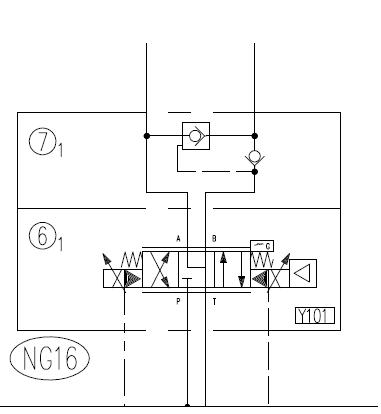

SUN有一种叫导压关单向阀
2 e, B8 X& |7 A. p% z" w+ ~型号CODA-XCN
5 K4 v( H: a6 w这阀在液压系统中有什么作用?

液控单向阀。不过和正常的相反。一般是液压打开。这个是液压关闭。像F01的二通插装阀。

用在差动回路里.

发表于 2008-9-20 08:47:22 | 显示全部楼层 来自: 中国江苏常州
这样可以吧

This valve is a spring biased closed, pilot-to-close check cartridge that has a 1.8:1 pilot ratio. The valve allows flow from port 1 to port 2 and blocks reverse flow. Pressure at the pilot port opposes pressure at port 1 at a ratio of 1.8:1. This valve is most often used in regeneration circuits.

液控单向阀。不过和正常的相反。一般是液压打开。这个是液压关闭。像F01的二通插装阀。用在差动回路里.
发表于 2008-9-20 16:07:55 | 显示全部楼层 来自: 中国江苏无锡
液控单向阀的反向应用,液控关闭

发表于 2008-9-20 17:20:40 | 显示全部楼层 来自: 中国江苏常州
原帖由 sun1983219 于 2008-9-20 14:53 发表 http://www.3dportal.cn/discuz/images/common/back.gif) L; H8 x( G2 [  }+ @" \) i  Z0 c
  n$ Y8 Y2 J0 ?5 `: m
; p6 ~$ t" ?$ h. w) s# l, t" Y& c4 [7 \) q5 g6 e5 P1 U2 T
对呀,但是做液压设计,你的考虑流量吧,流量比较小的情况下,你就不能用二通插装阀了吧,怎么办,这个阀是不是就是一个合适的选择呢?

液控单向阀的主要性能跟单向阀差不多;通常用于保压、锁紧和平衡等回路;用于对液压缸进行锁闭、保压,也用于防止立式液压缸停止时的自动下滑
