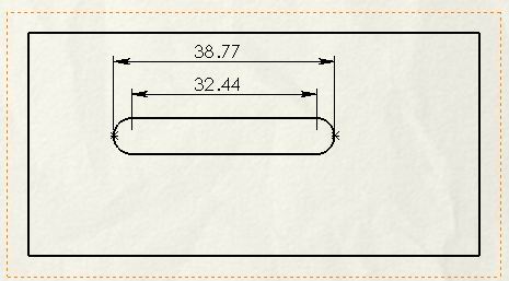

请问我要把里面的尺寸变成外面的尺寸如何去做???
% r/ U- k4 P$ H( F9 J4 r+ _现有的是我通过增加点功能加上去的.

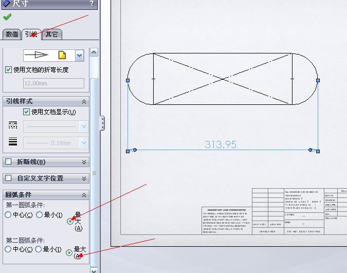

在工程图中点亮尺寸,直接拉过去( w" ~1 t' ^1 Y6 l
在零件图中要按着shift键拉过去
发表于 2008-9-18 07:13:27 | 显示全部楼层 来自: 中国浙江宁波
尺寸属性,两个都选取最大即可.
发表于 2008-9-18 07:23:24 | 显示全部楼层 来自: 中国河南新乡
在点先两侧圆弧的时候,按着SHIFT键来选取即可!
/ D5 F7 W% B: K) t或者标注后,在左边选引线,在圆弧条件中两个都选取最大即可!选如下图所示:

呵,问题解决了,谢谢各位兄弟.
