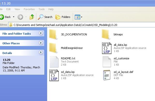

移动tlb文件从一台已自定义的计算机到另外一台尚未自定义的计算机之后,在 Tools > Customize > Toolbars 里面还是找不到命令栏?
发表于 2008-10-6 16:50:14 | 显示全部楼层 来自: 中国香港
你可以试一下,我移动了该文件夹下的所有文件,工具栏就自动出现了,但是只移动tlb文件就是没有反应,所以猜测可能和其它文件相关,因为同事们较忙没有机会一个一个测试到底需要那几个文件...
发表于 2008-10-6 21:02:30 | 显示全部楼层 来自: 马来西亚
回复 9# sytgos 的帖子
可能以下是你要的资料......7 `; Z# b+ E3 l$ t2 s0 H
*.tlb - 工具栏和栏内的命令项目.- g3 ?( c6 A0 A% d4 B6 N
sd_ui_layout.def - 决定所有工具栏的位置和显示与否.
) g, e. U+ c) i6 \# Y; Wuser_avail_cmds.cmd - 自定命令.
2 R  [4 ]6 F  F0 K# V, Q; a
- I7 f$ p: l/ o8 L0 l% H[ 本帖最后由 3dmad 于 2008-10-6 21:03 编辑 ]
