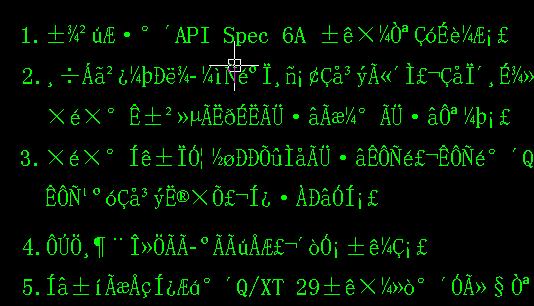

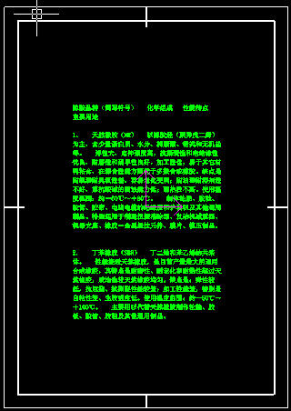

8 C- _  I" r9 \( G% T我用CAXA画的图转换为CAD格式,用CAD2004打开正常,但用CAD2008和CAD2009打开就出现上图所示的乱码。我将CAXA和CAD2004中的字体全部拷贝到了CAD2008和CAD2009里面,还另外下载了很多字体都不能解决这个问题。请教高手如何解决,谢谢!

还是用CAXA打开DWG文件,转存为DXF文件,再在CAD中打开.

发表于 2008-9-18 09:31:58 | 显示全部楼层 来自: 中国北京
在CAD里建一个字体样式,用gbenor,大字体用gbcbig字体。然后将所有的乱码字都改为这个样式。

楼上的方法试过,行不通
发表于 2008-9-18 12:34:32 | 显示全部楼层 来自: 中国四川成都
你这种情况是缺少字体,去下个CAD字体大全来就搞定了!

你的应该是多行文本吧,可以炸成单行就可以了。或者进入多行文本编辑器,选中所有文字重新设置文字式样就可以了!实在不行,可以复制一份,复制的那份字体肯定是调整过来的。

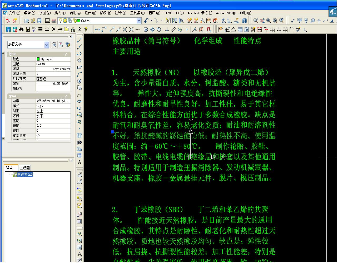

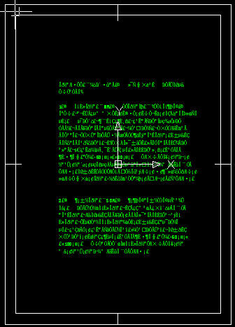

首先感谢各位热心人了,现在发一个CAXA2005和另存为CAD的文件上来供大家参考.字体正常的图片为CAXA2005的图片,乱码的为另存为CAD2004后用CAD2009打开的图片,附件为两个文件' w4 G3 G/ n. K  C/ J! W7 I- B* E

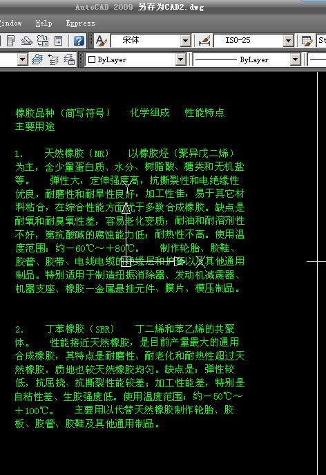

发表于 2008-9-19 11:40:17 | 显示全部楼层 来自: 中国北京
肯定是你的电脑里面没有相应的字体,在我的电脑打开就是正常显示,不是乱码,见附件

 楼主| 发表于 2008-9-19 11:55:50 | 显示全部楼层 来自: 中国重庆
楼上用的CAD哪个版本打开的?

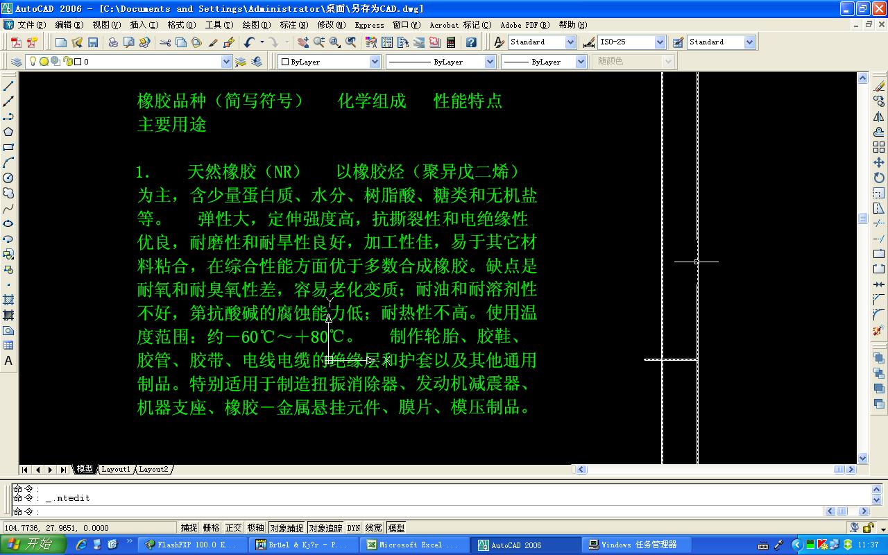

发表于 2008-9-19 14:44:02 | 显示全部楼层 来自: 中国湖北十堰
还是你的CAD少字体,我用AUTOCAD2006机械版直接打开你的文件,没有问题。

 楼主| 发表于 2008-9-19 15:27:46 | 显示全部楼层 来自: 中国重庆
请用CAD2008或CAD2009打开试试
发表于 2008-9-19 16:05:37 | 显示全部楼层 来自: 中国北京
回复 15# 感悟人生 的帖子
AUTOCAD 2006啊,跟版本没有关系,主要是有字体即可。我CAD自己安装了很多的字体
 楼主| 发表于 2008-9-19 17:08:54 | 显示全部楼层 来自: 中国重庆
这就跟版本有关,我用CAD2004打开就没有问题,但用CAD2008和CAD2009打开就出现这种问题.而且我把CAXA和CAD2004中的字体全部拷贝到了CAD2008和2009中了

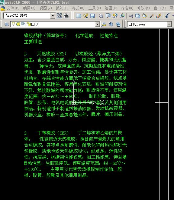

; J, _8 n( A% c确实如你所说啊!; e+ p7 w) h1 B5 N+ v8 p
看下08中打开1:09中打开!
