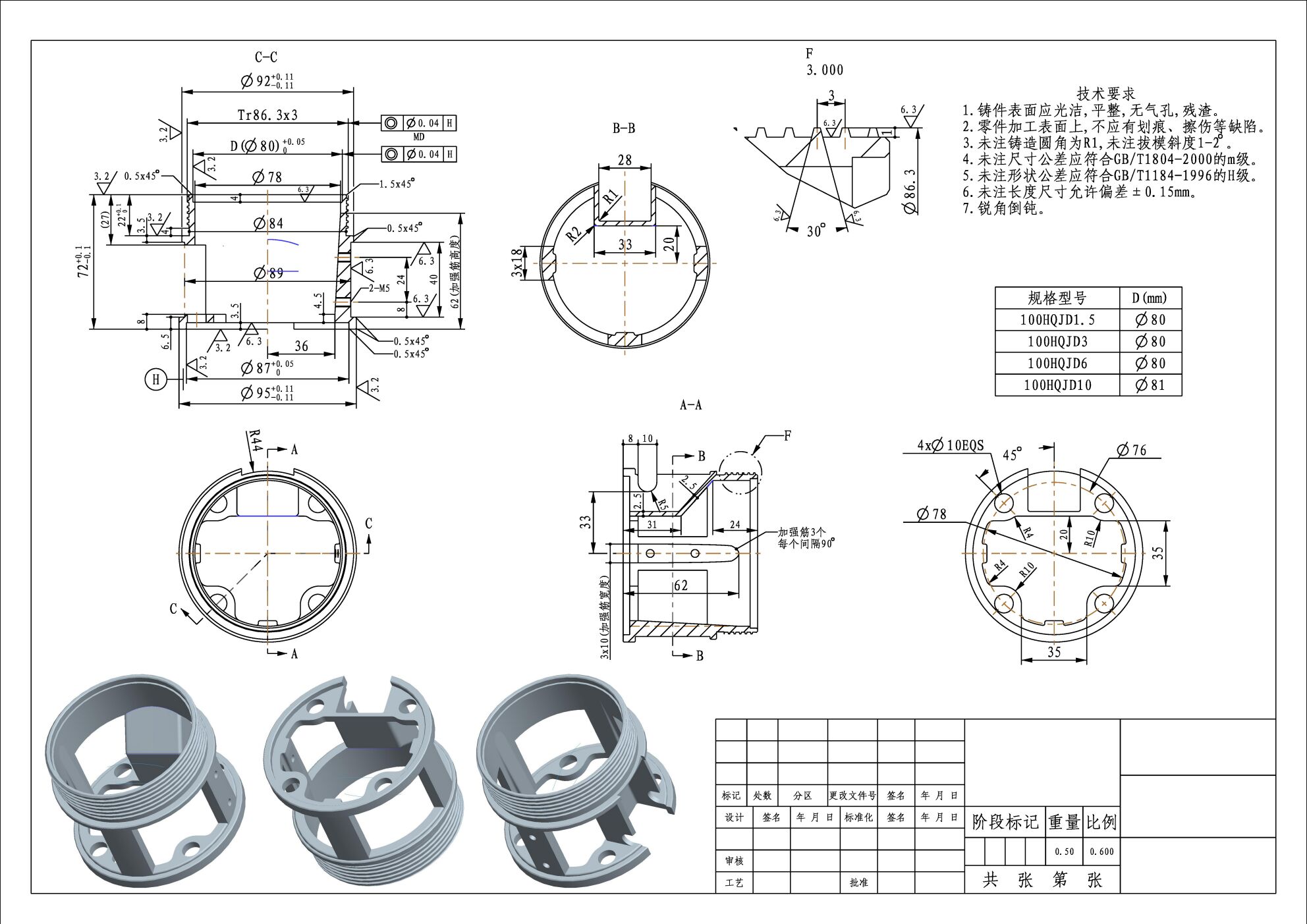

发表于 2008-9-19 07:15:51 | 显示全部楼层 来自: 中国浙江台州
习惯啦就好啦,我一直用PROE出图的,感觉还可以& L; ]. Q/ H: V3 ^9 z$ l
下面是我的拙作,见笑啦
