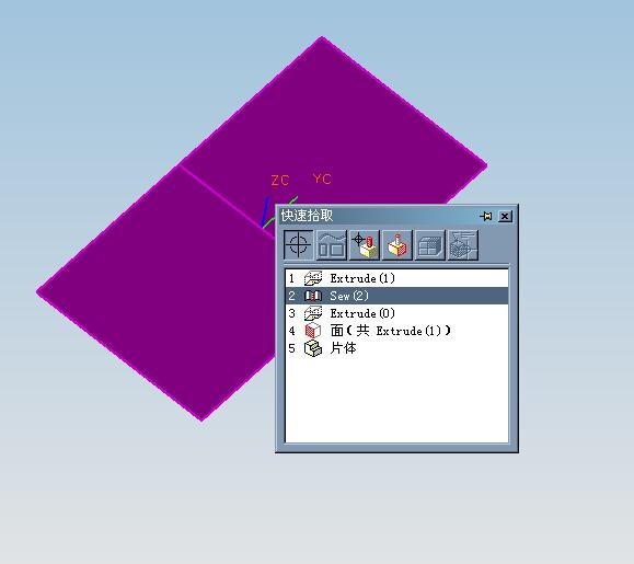

发表于 2008-9-27 22:49:10 | 显示全部楼层 来自: 中国广东东莞
恩 在你确定缝合后   选择的时候 鼠标放在要选的对象上面不动 直到光标呈十子准心后面带三个小点时  点下你的左键   呵呵看到没  在出来的选择框里对应的数字和对象上面移动鼠标  这时 要选择的对象呈红色就是啦
