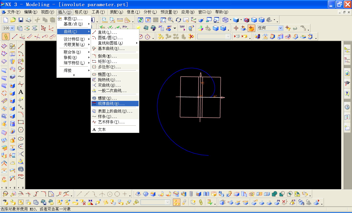

现在我现要画一个渐开线齿轮,我已经知道了渐开线的参数方程,但是我在表达式里面输入方程后,不会出现曲线,这是怎么会事,我一直不知道怎么才可以画出来,谢谢各位高手进来指点,
发表于 2008-9-18 10:22:53 | 显示全部楼层 来自: 中国四川成都
你在插入菜单里找到规律曲线、通过方程就能绘制出你工具表达式的方程曲线了。
发表于 2008-9-18 14:34:14 | 显示全部楼层 来自: 中国上海
是这样(附件)
发表于 2008-9-18 15:07:14 | 显示全部楼层 来自: 中国重庆
对,就是规律曲线这个命令。然后选择“根据公式”命令,输入公式就OK了。
