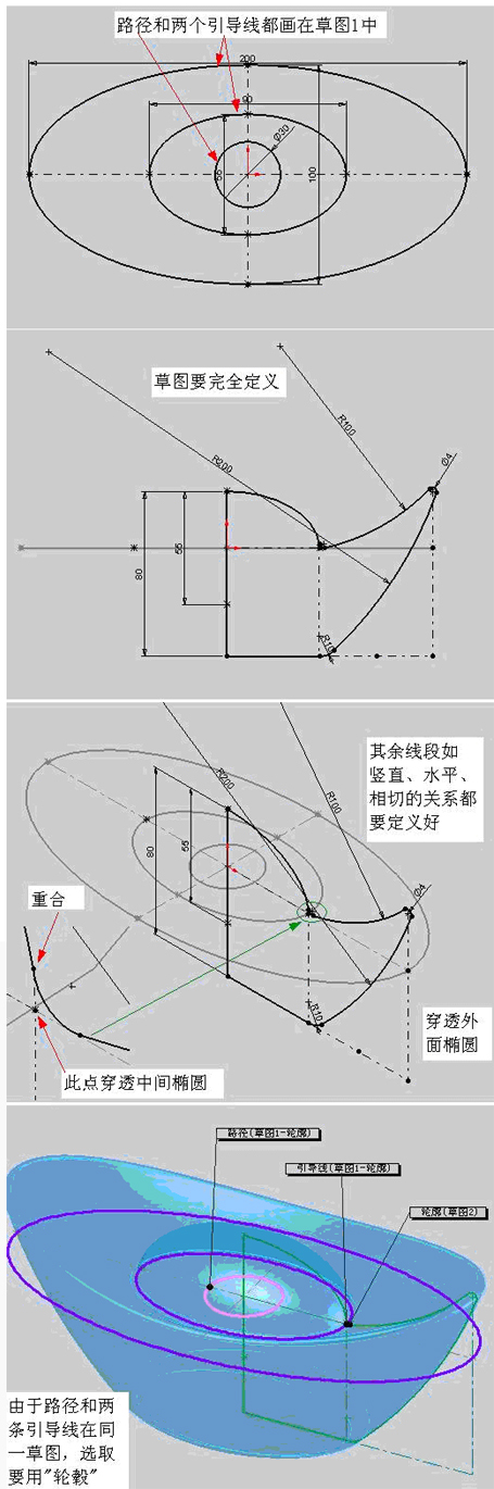

发表于 2008-9-18 09:53:15 | 显示全部楼层 来自: 中国江苏南京
楼主看看这个图

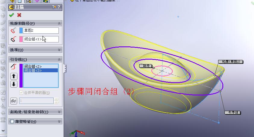

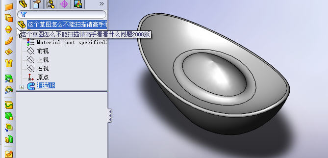

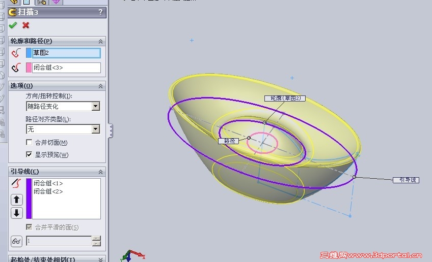

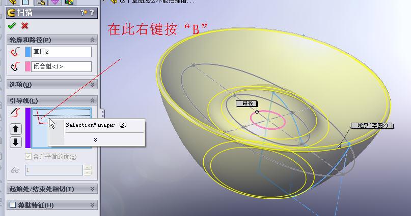

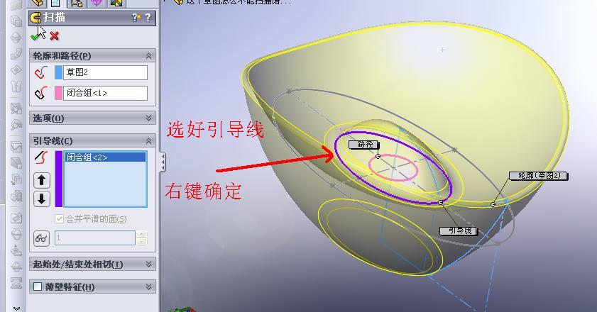

发表于 2008-9-18 11:13:58 | 显示全部楼层 来自: 中国山东东营
您是不是引导线选不上?直接选是选不上的,应该这样如图:: Y9 d, h3 Z& `; J
5 w% L% a2 _  A* p( L5 n$ A

发表于 2008-9-19 09:36:32 | 显示全部楼层 来自: 中国江苏苏州
回复 5# xinshou001 的帖子
我的是2006版的,路徑和引導線都選不上,鼠標點右鍵,可是只有"清楚選項(A)",并沒有你講的B呵?5 b* e) a, C" ], E
是不是2006版的不能這樣做啊
% T$ V( s9 F  n是不是必須把路徑、引導線繪在不同的草圖中?- X8 ~6 p  i4 h% X# n3 Y
請指教,謝謝
发表于 2008-9-21 13:45:01 | 显示全部楼层 来自: 中国上海
横扫千军的关键在于草图的定义,尤其是对关键点的定义,不要随便标注尺寸。
