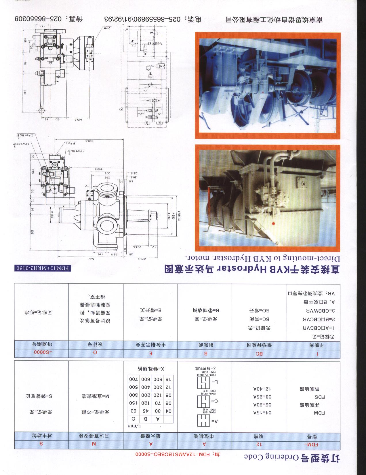

1.平衡阀遥控口的单向节流阀有两个作用:平衡阀开启时可调整开启时间,关闭时通过单向阀迅速关闭。
. O% g5 p3 K6 q( k3 l. [2.此马达为双速马达,两阀起变速作用。
