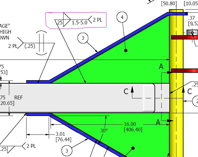

红圈内的焊缝1.5-5表示的是焊缝长度么?请那位大虾帮我看看

把A-A剖图发上来,是4号筋板和横梁的焊接。1.5-5表示的好像是断续焊缝长度。

双面角焊缝、焊缝高25,两处,焊缝长1.5-5,PL为焊接方式,请查相关国家标准

双面对称断续角焊缝,焊高25mm,焊缝长1.5mm,间距5mm,2PL指上下绿颜色的两块版,即PL为Plate的缩写。
