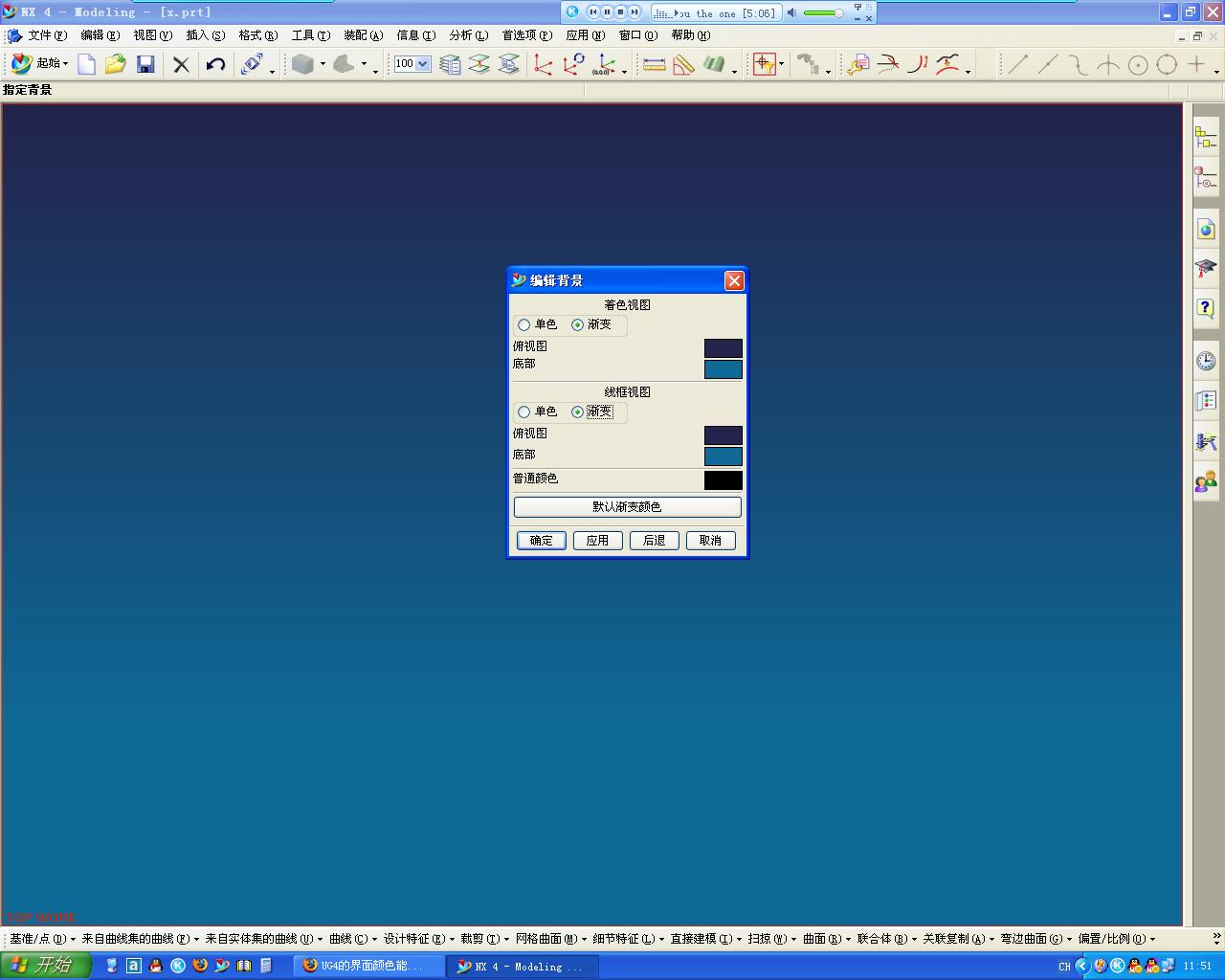

在首选项,可视化,调色板,背景编辑里.

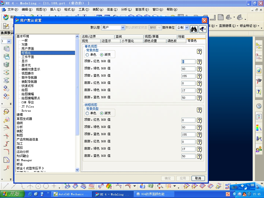

发表于 2008-9-20 17:12:04 | 显示全部楼层 来自: 中国江西九江
可以的,你可以在主菜单文件---实用工具-----用户默认设置-----基本环境-------可视化------背景色" Q, R) Z$ Y, J" U
在里面可以改ug2.0那样的背景,不过你改好了要记得点应用哦,再关闭ug,再进来才有效。

发表于 2008-9-22 09:59:48 | 显示全部楼层 来自: 中国
顶部:红0绿123蓝2066 z1 Z4 Z9 C$ l( u
低部:红0绿17蓝80

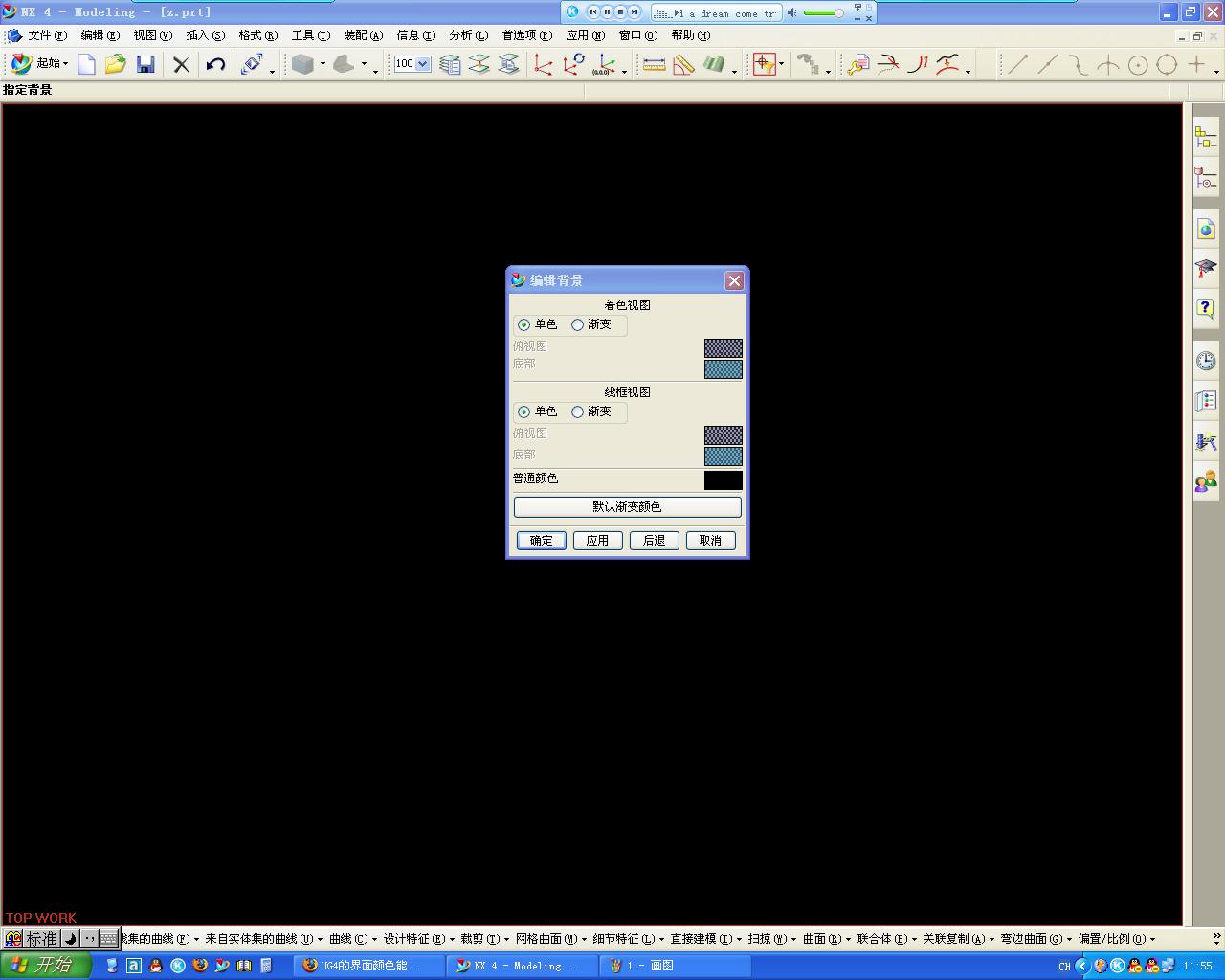

我想改成黑的,就是改不了呀.
发表于 2008-10-3 11:55:59 | 显示全部楼层 来自: 中国广东东莞
原帖由 曾祥琼 于 2008-9-28 23:36 发表 http://www.3dportal.cn/discuz/images/common/back.gif& q1 m: }6 R+ E& [2 `0 G
我想改成黑的,就是改不了呀.
                             可以改黑的  如图 首选项--- 可视化----调色板-----编辑背景----把两个单色勾选上

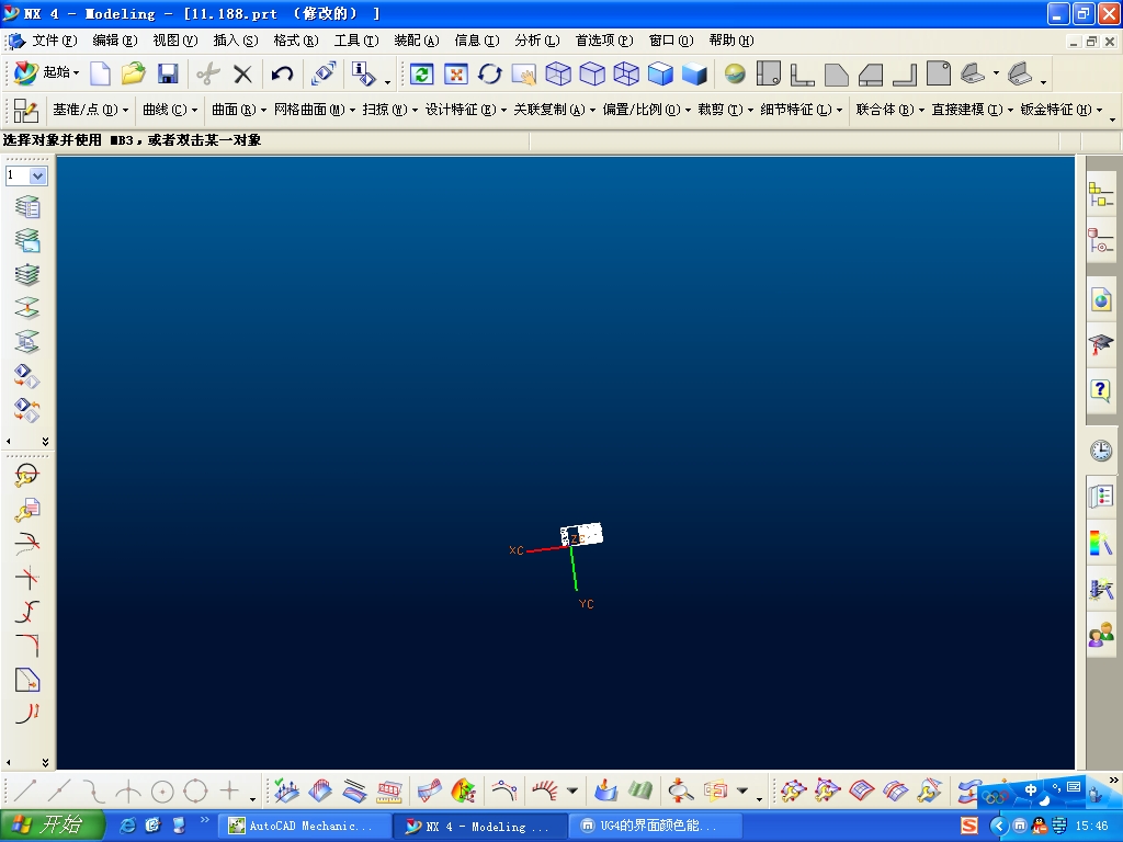

发表于 2008-11-19 15:46:28 | 显示全部楼层 来自: 中国浙江台州
我的和野火一模一样 :lol: :lol:

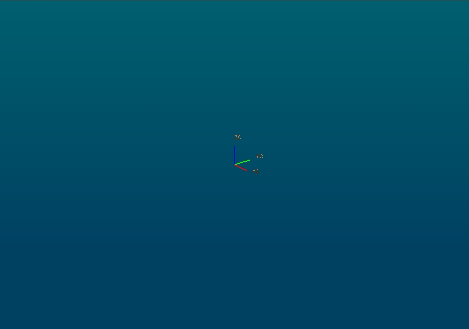

发表于 2008-12-18 19:13:57 | 显示全部楼层 来自: 中国河北沧州
顶部:红0绿90蓝110     底部:红0绿65蓝100  和2.0很接近   其实很简单 多试几次的事 自己何不弄弄 :lol:
