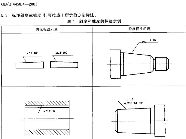

图中有两种锥度标注的方法,不知两意义上是否相同,请大家发表意见

一般使用下面(斜度半径值)标示的较多
发表于 2008-9-18 15:32:36 | 显示全部楼层 来自: 中国上海
楼主的说法不对,根据GB/T15754-1995《技术制图 圆锥的尺寸和公差注法》,锥度标注只能使用上面这种表示方法。5 E% K( V: ]0 L8 S! T
正如2楼所说,这两个符号,一个是表示锥度,一个是表示斜度,在定义和计算不同的。建议看看GB/T157-2001 《产品几何量技术规范(GPS)  圆锥的锥度与锥角系列》和GB/T4096-2001 《产品几何量技术规范(GPS ) 棱体的角度和斜度系列》。
华氏911 + 5 技术讨论
发表于 2008-9-18 16:05:46 | 显示全部楼层 来自: 中国山西太原
上面的是锥度标注法,下面的是斜度标注法。请看机械制图标准规定:
华氏911 + 5 技术讨论
