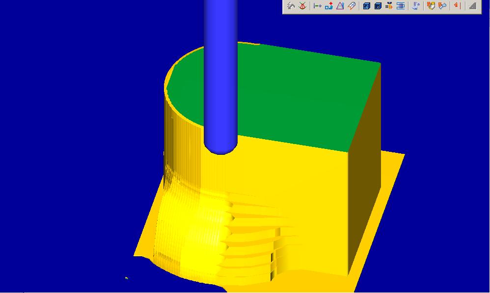

[求助] mastercam 3d 精加工平行加工时 怎么样使z轴向下走

平行又不是等高,怎么从上往下?平行能从上往下吗?
发表于 2008-9-21 18:01:38 | 显示全部楼层 来自: 中国
可以用刀具限制界限将加工区域从高的地方分开然后分两个区域加工。我不知我对你提出的问题理解的对不对 。

回复 9# zhongtingjun 的帖子
把图形的0位进行旋转,让图形翻转后,Z加工方向就换过来了!

发表于 2008-10-29 00:37:28 | 显示全部楼层 来自: 中国安徽蚌埠
你是说这种方法么,直接用平行加工就可以了,不过我不觉得这是个好方法
发表于 2008-10-29 00:41:48 | 显示全部楼层 来自: 中国安徽蚌埠
再说你这个用三轴也加工不出来,干吗非要这么作
