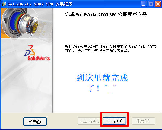

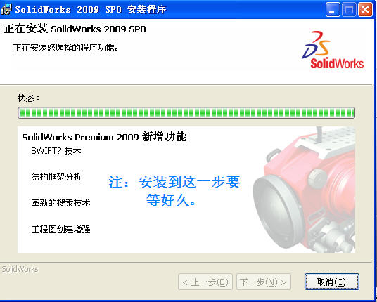

请楼主确认安装完成:' q" h" S! o& N7 f' q, s
- Y( u( s7 f1 K2 Z7 `' y
! l: b. I& w! L( M4 o# C( `* @8 y4 w 2.jpg # h* ?. E  V4 [6 L- N

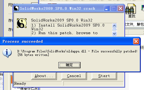

crack完成:2 z3 o0 ?' E9 U6 i& F

这个需要找到你的安装目录下的sldappu.dll文件的哦

我安装的时候就去看电视了,连看都不看电脑,看完电视就装好了.
