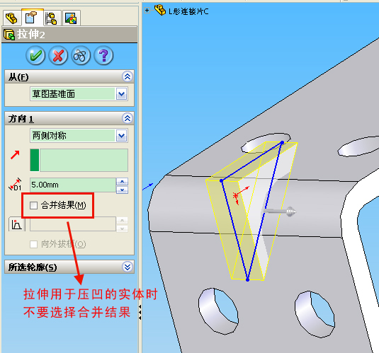

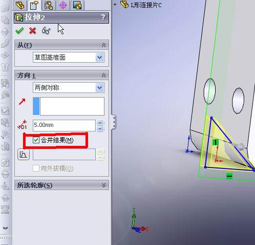

求教:操作“压凹”命令时,老是失败,请问是怎么回事?

拉伸用于压凹的实体时不要选择合并结果

发表于 2008-9-18 16:20:14 | 显示全部楼层 来自: 中国山东东营
把拉伸2的“合并结果”去掉,看看行不行?
发表于 2008-9-18 18:12:59 | 显示全部楼层 来自: 中国江苏苏州
呵呵,是
我刚这样做的时候也出现此问题
