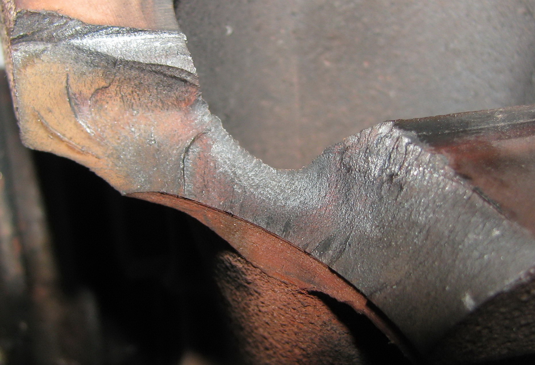

材料QT450-10,失效件材料分析合格,硬度160HB,球化3-4级,基体铁素体+<10%珠光体3 K1 _' j6 h4 ~8 q2 B: \, D% L- o
厚度10
6 J9 q+ O6 v% D2 `0 z工作温度7009 a! Y5 z( T) r* I' V% p
使用中不知何原因断裂下一块,材料分析如上,失效图片如下,请帮忙分析可能原因及需采取措施
jpeg
jpeg

700度?从图上看大概是热疲劳吧。注意去除尖角,圆滑过渡,厚薄尽量均匀。

从图片上看是早已有断裂源,使用时慢慢延伸,最终导致断裂

赞同楼上观点,可以从断裂源处取样,进一步做金相检验。
 楼主| 发表于 2008-9-19 09:53:42 | 显示全部楼层 来自: 中国山东潍坊
能指出断裂源的位置麽?

6 Q& V" M; o" v最早开始生锈的地方就是啊。

此件两面均为铣削,厚薄一致,不存在尖角,厚薄不均等问题
 楼主| 发表于 2008-9-28 08:38:18 | 显示全部楼层 来自: 中国山东潍坊
未能找到原因,左下角小圆弧为断裂形成,厚度10mm以上,为铸造形成,下面大圆弧为铣削形成。未找出断裂原因

应该是早就有裂纹了。

裂纹应该之前就存在了,可以从断裂源处取样,进一步做金相检验。
发表于 2008-10-4 10:08:51 | 显示全部楼层 来自: 中国湖南株洲
仅从图片看,断口没有变色,应该是铸件本身存在隐形裂纹。同时,楼主说工作温度700度,几乎是热处理退火去应力的温度了,具体希望楼主能发张全图大家分析下。

这可能是铸件的高温性能差,查一下化学成份。请楼主提供铸件的工作状态。

铸件左下方为初始断裂源!可能是在以前的工作中受到冲击破坏造成的。

我認為可能為機械力造成的,因為工作溫度較大,需作時效處理
发表于 2008-10-25 14:04:17 | 显示全部楼层 来自: 中国河北石家庄
工件使用温度已达到700度,材质为什么不采用耐热铸铁哪?如果工件加工状况允许,与球铁相比,耐热铸铁的高温性能更为优异。
