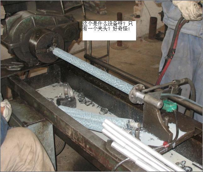

图片内是什么设备呀?好像只有一个夹头,奇怪了.3 n  y5 K1 y9 f1 `5 a$ m& h& \1 _3 J
这种设备一般有什么用途?谢谢指教了.

没见过,我也想知道是什么加工设备。那个棒上的是不是散热片啊?

楼主这是不是简易淬火机床
/ |3 h3 D- a# \! D% o# f! U有冷却冷却液
) ~, }/ W' a: S# l0 C+ G 有火焰加热装置---水焊
发表于 2008-9-18 18:59:00 | 显示全部楼层 来自: 中国浙江宁波
看一个人拿着气焊用具好象是火焰淬火吧.  表面硬度处理的一种方法.

呵呵发表了才看到.和楼上的观点差不多.

说点不同的看法,感觉像是在给轴类零件加套,火焰加热外部套管而产生收缩,从而包紧长轴;
! D. j- O! e' ~6 U+ e原理就像热缩绝缘套管一样

在给中间那个轴和外面那个圆筒焊起来吧?是不?
