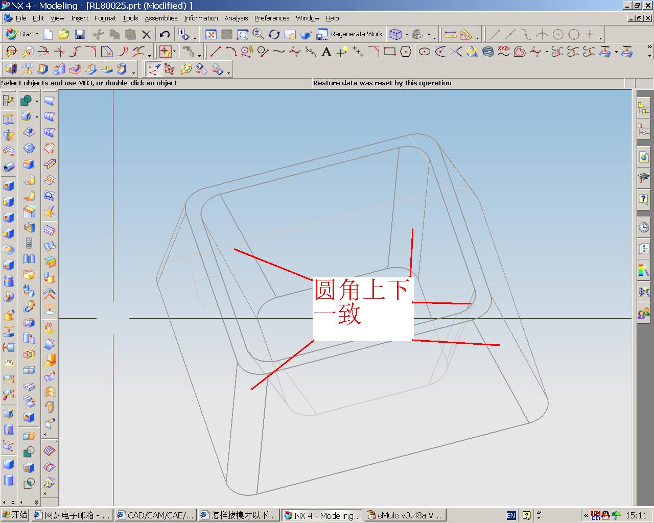

圆角很小,一拔模就出不了,怎样拔模才能让圆角上下一致。不能拔了再倒圆角。7 l! W0 f, D% H$ j+ _. T

你不能先做拔模在做圆角吗

在导航器中将倒园角拉到拔模后试试

拔模后再倒R, 如果你是先倒R再拔模就要把到R的顺序排在拔模的后面.
