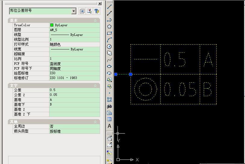

贴了张图上去,形位公差的属性里根本没有设置字体的地方

尺寸的字体在选项里边可以设置,但形位公差和粗糙度的字体在选项里没地方设置

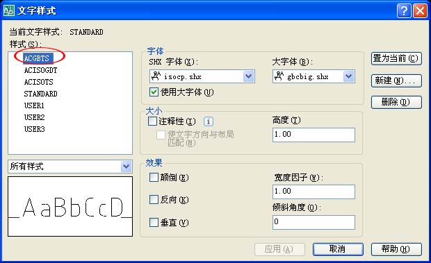

不在特性面板的选项里改,直接在文字样式里找到形位公差所用的字体进行修改,我没有06版的,你参考一下08版的对话框。
( F8 j/ r5 S2 x- l+ F建议不要修改,选GB选项就差不多了。8 R& n- t( t- w$ k1 Q; p
) F3 }3 F8 d$ t
8 |  x: z& u4 R2 J5 f改变字体后:* @2 M' u. n, V" U! V( V7 }5 |

这倒是个好办法,谢谢楼上的,我知道怎么改了

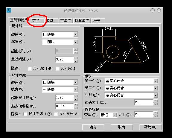

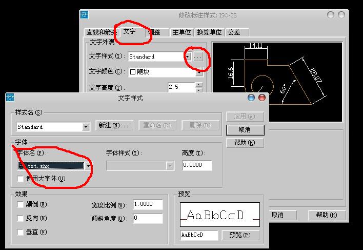

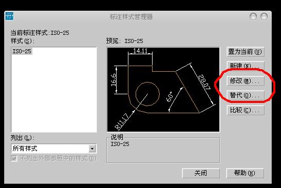

可以进入DIMSTYLE命令,设置标注样式管理器,打开替代或修改“样式管理器”,然后打开文字样式修改字体。 01.jpg 02.jpg 1 u0 F/ }4 x: e( K; _
