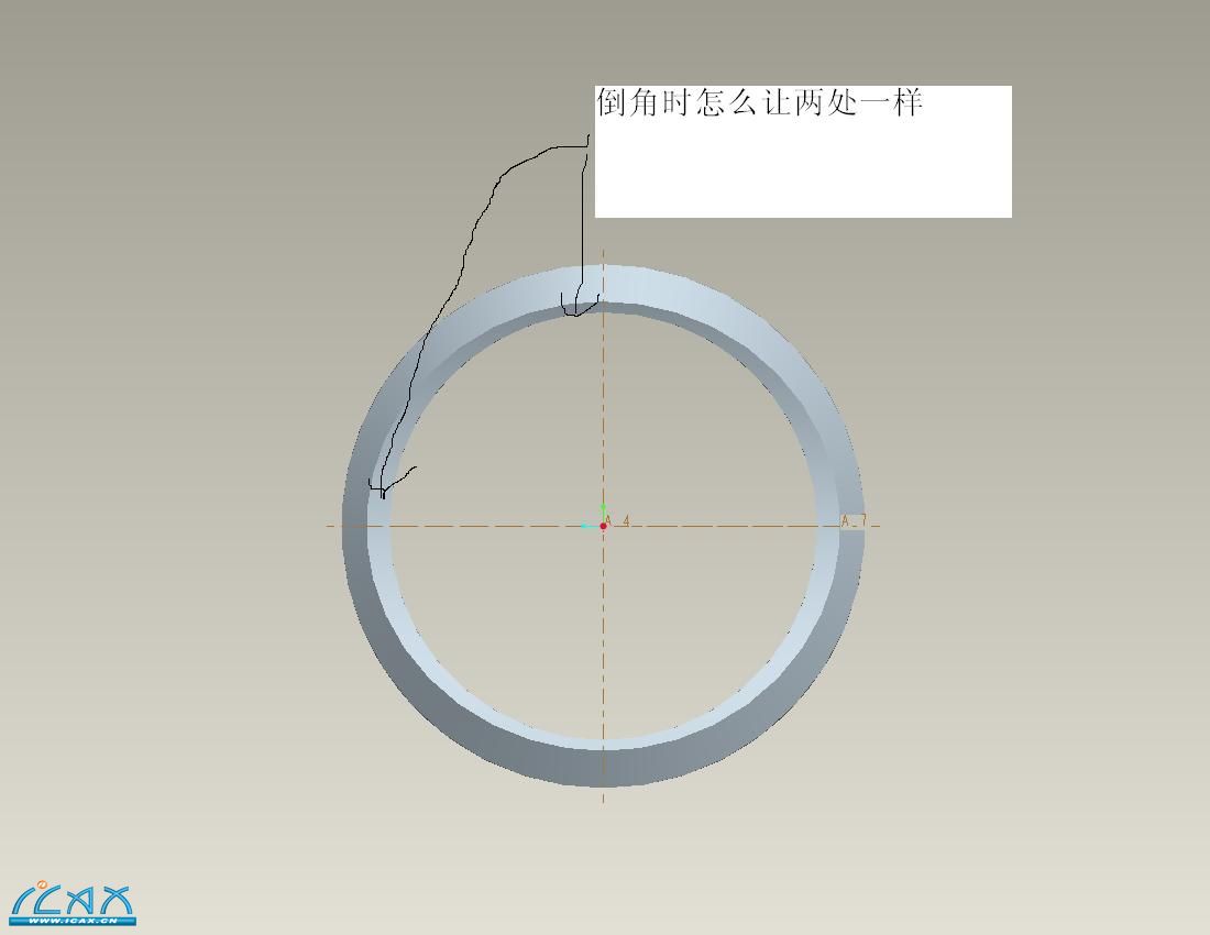

两个管子相贯的那个面,倒角或者倒圆角都不能均匀,如何才能解决呢

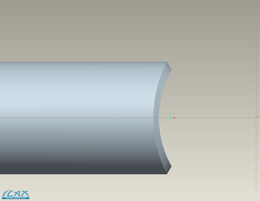

做一个第二张图同心圆线投影到该图相贯面上
. I5 E- \! t# j3 @0 ?; R, Q* v采取过线倒角方式试验试验
