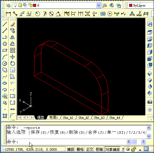

小弟才接触AuTOcad,想请教一下立体图怎么往墙上添加砖的图案!!
0 }) Q" O# u, R' L+ ]# G: p' B请高手指点

4 d% p9 L1 J( ?# O+ a& G# y: D3 p如果不做渲染图,用填充命令也可以。如下图:) s+ b6 R: |3 h: N* r3 c, l

填充面与材质附着不一样的 :P " L0 Y2 K) Y" c8 _
填充面在没渲染时可见,渲染后不可见8 q6 h9 Y4 j6 ~7 n, Y8 ~
材质附着刚好相反,没渲染时不可见,渲染后可见
