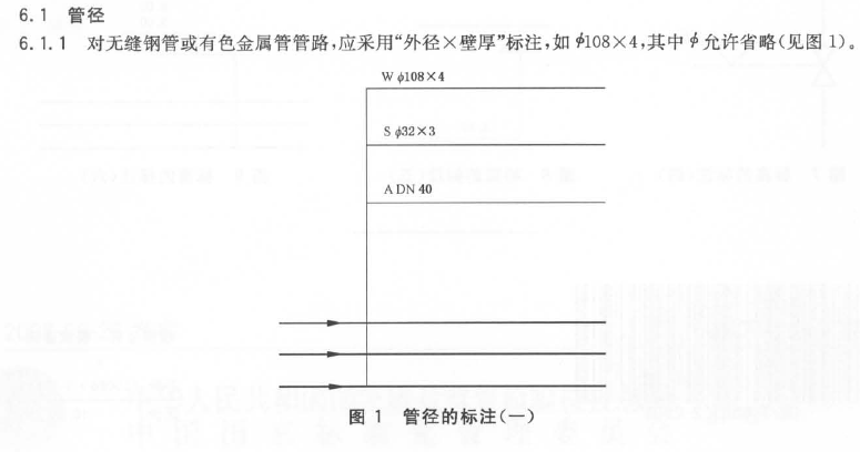

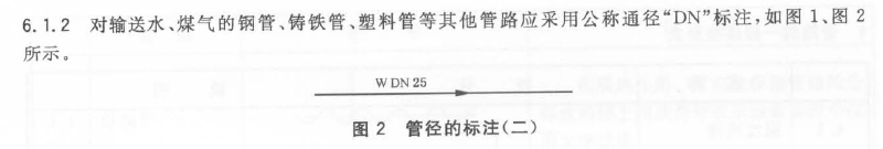

请问管道用无缝钢管的外径与公称通径的关系?无缝钢管的规格和材质在图纸上如何标记的?

发表于 2008-9-19 06:50:27 | 显示全部楼层 来自: 中国上海
两者没有什么直接关系。至于标记,得看是采用什么标准,因为不同的标准有不同的标记方法。但规格的标记常是:外径×壁厚,或者NPS多少寸,Sch.多少。

发表于 2008-12-31 23:12:23 | 显示全部楼层 来自: 中国山西长治
公称通径是管路系统中所有管路附件用数字表示的尺寸,公称通径是供参考用的一个方便的圆整数,与加工尺寸仅呈不严格的关系。公称通径用字母“DN”后面紧跟一个数字标志。 6 P* a8 \4 O- T6 u* N
  公称通径(nominal diameter),又称平均外径(mean outside diameter)。 ' \0 Q" t0 F6 ?& H# R# {/ C
  这是缘自金属管的管璧很薄,管外径与管内径相差无几,所以取管的外径与管的内径之平均值当作管径称呼。 $ d8 H. r% G( X* c8 b
  DN是公称通径,公称通径(或叫公称直径),就是各种管子与管路附件的通用口径。同一公称直径的管子与管路附件均能相互连接,具有互换性.它不是实际意义上的管道外径或内径,虽然其数值跟管道内径较为接近或相等;
: {! p+ ~0 T% Z; v  K9 f  o5 W- P  为了使管子、管件连接尺寸统一,采用公称直径(也称公称口径、公称通径)。例如焊接钢管按厚度可分为薄壁钢管、普通钢管和加厚钢管。其公称直径不是外径,也不是内径,而是近似普通钢管内径的一个名义尺寸。每一公称直径,对应一个外径,其内径数值随厚度不同而不同。公称直径可用公制mm表示,也可用英制in表示。管路附件也用公称直径表示,意义同有缝管。
3 B3 W0 ~4 Z: y) X) E( L3 b  公称直径是指:水流实际流过的管道横截面积的直径。
7 Q" \0 _) E$ L/ r1 g: }5 {  它略小于管道的实际内径,因为我们在设计管道流量的过程中,是假设与管道壁接触的液体是不流动的。 . f! x7 \6 l, n% C
  公称通径用字母DN作为标志符号,符号后面注明单位为毫米的尺寸。例如DN50,即公称通径为50mm的管子,公称通径是有缝钢管、铸铁管、混凝土管等管子的标称,但无缝钢管不用此表示法。& U" D7 g- B4 d- X6 D  l
  外径与DN,NB的关系如下:
& n. T+ j5 o! I; A. D; |  DN(mm)-----NB(inch)------OD(mm)
  {: }) P9 Z. P/ u  15-------------- 1/2----------21.3 ; z/ e: X0 ]; _% A; j' V
  20--------------3/4 ----------26.7
/ `) ?5 Z6 l9 y3 F. H  25-------------- 1 ------------33.4
2 P3 v) i3 d8 E$ ]! U6 }  32-------------- 1 1/4 -------42.2 * D) Q' ?0 x/ M2 o" ]% p' o
  40-------------- 1 1/2 -------48.3
( A) d6 c0 F4 u5 S  50-------------- 2 ------------60.3 2 ]9 @9 i2 F+ @$ \: v( p
  65-------------- 2 1/2 -------73.0 ! a+ J5 ?: V! L: X) P7 n! Z
  80-------------- 3 ------------88.9 ! m) [' _  H0 y+ O
  100-------------4 ------------114.3 ) c& q4 q0 T! A! n" a
  125-------------5 ------------139.8 2 P6 u  e# m5 D
  150-------------6 ------------168.3
- J3 ~* D( ?2 k8 T  200-------------8-------------219.1

发表于 2009-1-2 14:53:33 | 显示全部楼层 来自: 中国福建福州
对压力管道而言,无缝钢管公称直径与外径有严格对应的关系。如DN200其外径一定是219,否则其它外径就无法与公称法兰相配。因此在压力容器接管或压力管道中,两种表示法都有。可以公称直径也可以外径。
